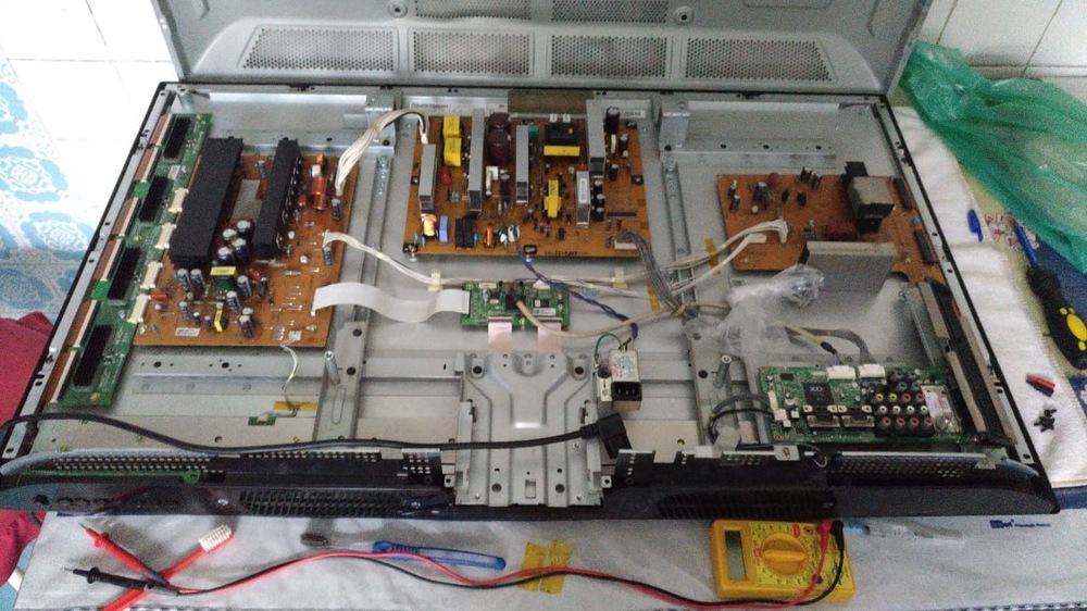

  1. @videocoreletronica , concordo com vc. fiz alguns reflow´s ate ela estabilizar. a uns 10 meses ela esta estável, não fiz reballing pois a tv e minha mesmo. @ferro velho Sua opinião está corretíssima. Olha mestre, sei que há todo um estudo desenvolvido na produção de uma tv, mas nosso verão do RJ acima dos 40º, pode não ter sido levado em conta, pois ate os manuais de instruções não aconselham uso de equipamentos eletrônicos acima dos 40º.
  2. Estou tentando reparar uma LG 42PQ30R, primeiro ela não ligava, seguindo recomendações troquei o diodo, vsb3200 e ela ligou. agora ela apresenta uma tarja preta horizontal no centro da tela, estou procurando mais componentes com defeito mais ainda não localizei. a tarja preta que aparece em menor do que a que fica desligando os cabos flat do meio. Alguém tem alg uma dica?
  3. Somente para informação, essa Tv continua em funcionamento ate hoje, com um cooler de notebook soprando em um novo dissipador que coloquei no chip principal da placa
  4. No meu caso p problema era solda fria no processador de video, ele fica localizado no centro da placa com um dissipador. defeito aparentemente ocasionado por excesso de temperatura. tirei o dissipador, coloquei bastante fluxo pastoso, com uma seringa por todos os lados e apliquei o soldador de ar quente, lateralmente de forma que o ar entre por baixo do processador. Como afirmou o @ferro velho, essa não é a solução correta, no meu caso a tv era minha por isso realizei o procedimento, posteriormente voltou a ficar ruim. ressoldei novamente e montei uma ventoinha de lap top apontada para o dissipador do processador para resfriar esse processador. hoje a tv esta em perfeito funcionamento somado ao irritante barulho que faz a ventoinha. Pense no rebailing. Abraços
  5. olá, estou exatamente com essas tensões nesse local, no meu caso uma 32ld650, ja troquei ao3407, metade da placa esta morta por isso, ta faltando o 12v que sai dai, vc conseguiu alguma solução, ja pegou alguma outra parecida resolvido com reflow da placa !
  6. João, Muito obrigado pela sua ajuda, não tenho experiencia para um reballing, fiz um reflow geral da placa e ligou. agora so falta prender o dissipador do processador, que soltei para facilitar o reflow Ferro velho, obrigado também pela contribuição abraços a todos
  7. olá, estou exatamente com essas tensões nesse local, no meu caso uma 32ld650, ja troquei ao3407, metade da placa esta morta por isso, ta faltando o 12v que sai dai, vc conseguiu alguma solução, ja pegou alguma outra parecida

  9. Olá amigos,sou novato no fórum e conheci através de pesquisas sobre o defeito de uma TV LG 32LD650. Ela não liga, fica pulsando o led vermelho na parte de baixo. Vou descrever um pouco do que já avancei. a fonte parece estar ok, as tensões na saída estão conforme o impresso. (liguei o 3,5v no pino power on). medi as tensões mas a tela não acendeu(eu não sei se ela tinha que acender). fui para a placa principal procurando capacitor e diodo em curto(não sei se medi todos) liguei a energia e comecei a medir algumas tensões e vi que uma grande parte da placa estava morta.... seguindo a linha cheguei ao circuito PANEL_POWER onde a tensão de 12v não passa pelo Q8004 (AO3407A) não ha tensão no C8022 0.1uF 50V e a placa não possui o C8015 1uF 25V. Segui o caminho PANEL_VCC (+12V) e tudo morto. No circuito [HVDD Block] PANEL_VCC (+12V) e VDD_LCM (+16V) mortos também. Fiz um baypass com o multímetro no Q8004 e um led azul acendeu na parte de traseira, deliguei de imediato. achei um AO3407A no circuito do hdmi, usei como parâmetro de medida e tudo ok, mesmo assim troquei eles de posição r não ligou... se alguém com experiencia de algo parecido que possa me auxiliar nessa tarefa, eu agradeço. enquanto isso fico aqui medindo componentes com a certeza de que tem algum em curto. um grade abraços a todos.
