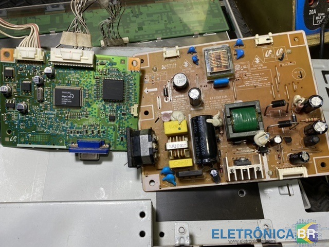

  6. Boa tarde a todos! Com disse anteriormente, o aparelho não apresentou mais falha. Informei ao cliente e ele concordou que ficasse dessa forma. Ele vai utilizá-lo só de forma esporádica...disse que o importante é que está abrindo a tela! Quero agradecer aos colegas, especialmente ao Sr. William que auxiliou-me com suas informações. Ah, Sr. William, o brilho ficou bom, acho que não há necessidade de ajustes. Obrigado a todos. Problema resolvido.

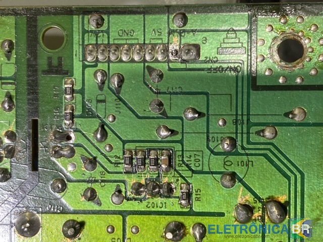

  7. Boa tarde a todos! Sr. William, antes de fazer os testes que o senhor sugeriu, gostaria de informá-lo que ontem com o pino do A-dim liberado, deixei ligado por 5 horas e não fugiu a imagem! Gostaria de saber de pode continuar com ele livre, ou pode dar problemas posteriores? Obrigado
  8. Boa noite a todos! Por favor, estou com um monitor Samsung Syncmaster 540n, onde o mesmo, ao ser energizado, ele aparece o logo, desloca do meio da tela até à base e some. Percebe-se a silueta da imagem ao fundo em movimento! Aferi as tensões no conector, onde encontra-se nos pinos o seguinte: Pinos 1=N/C, 2=12v, 3,4,5=GND, 6,7= 5v, 8 A-DIM=0v e 9=4,5v! Como não aparecia nenhuma tensão de A-DIM, então liberei o referido pino e a tensão apareceu +/- 3, alguma coisa de volts (não lembro agora). Vale ressaltar que, a citada tensão que apareceu, é na trilha da placa da fonte e, não no pino liberado que vai para placa lógica! Bom, além do que o logo permaneceu passeando pela, sem sumir! Segui o pino correspondente na placa principal e cheguei ao IC 200, desculpem mas não anotei o código dele. A pergunta aos mais entendidos é: Será que esse CI está matando a tensão? Pois procurei em volta por capacitores ou outros componentes em curto e não encontrei... Se eu deixar o pino do A-DIM solto, quais serão as consequências? Por favor, dêem uma força aí!!! O que o senhor acha sr. William, pelo que acompanho, o senhor é outros são especialistas na área!! Obrigado!
