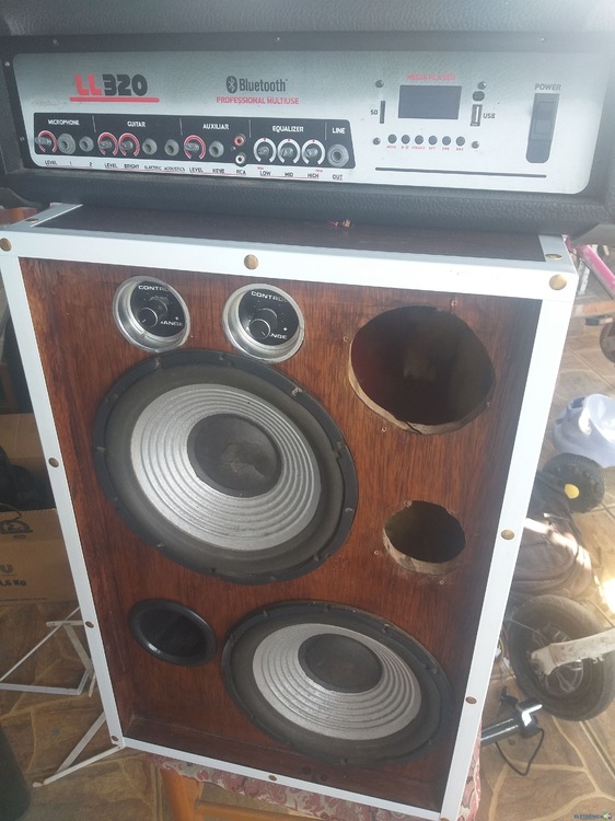

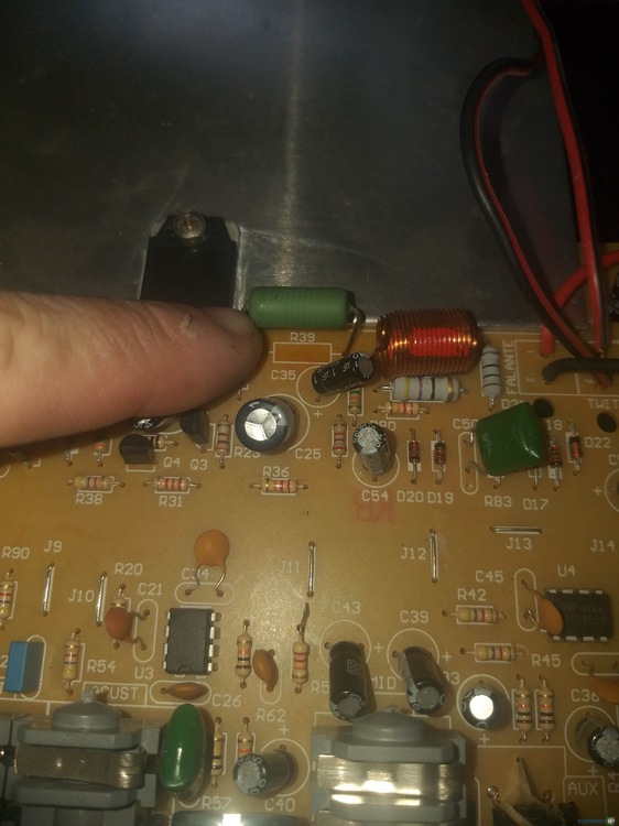

  2. nesses dias quebrei a cabeça em uma caixa amplificada dessas. Ela trabalha com os pares de transistores J4210 e seu par J4310. Ela estava com som baixo e ao aumentar o volume em mais de 10% já distorcia o som com roncos horriveis. Pesquisei bastante e muitos diziam ser capacitores da fonte, transistores. mas não encontrava defeito em nenhum dos componentes a não ser uma diferença nos Resitores R48 e R39 dos transistores das saídas de som que estavam com valores diferentes. um com 40 ohms e outro com 2 ohms, além de serem de apenas 2w. Troquei os dois, por 2 resistores 0R47 de 5W e o som ficou um Show. Agora não entendi se esses resistores vieram de fábrica ou já passou nas mão de alguém, pois não encontrei o esquema dessa placa. Mas fica a dica aí pessoal.
