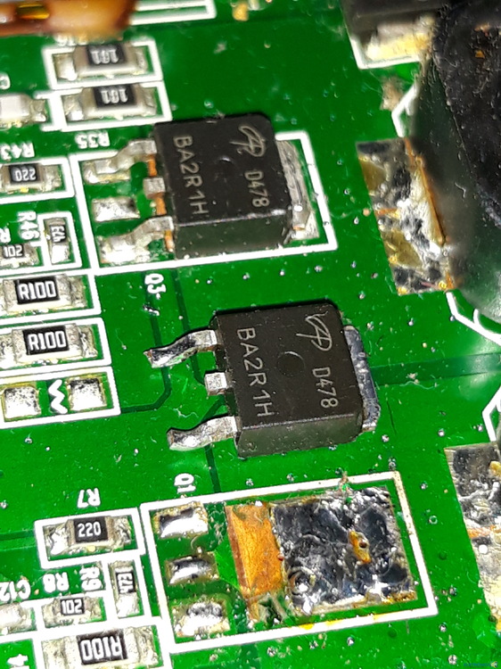

 resolvido Tv H Buster HBTV-42L07FD não liga
Jeankellen respondeu o tópico de Jeankellen em Casos resolvidos - TVs
Como sou ansioso, resolvi insistir na busca do problema e gora a pouco encontrei o defeito, espero poder ajudar alguém com o problema parecido. O defeito estava na PCI-INVERTER, o transistor Q1, entrou em curto e bloqueou a fonte. Quando eu armei a fonte com o resistor, havia desconectado o conector do inverter, por isto comecei a buscar o problema na PCI-PRINCIPAL, pois ela não estava enviando o sinal do power ON. Tudo isto estava acontecendo porquê o inverter estava colocando em curto os 24V da fonte. Neste instante a placa principal bloqueava simultaneamente o Power ON.- 6 respostas

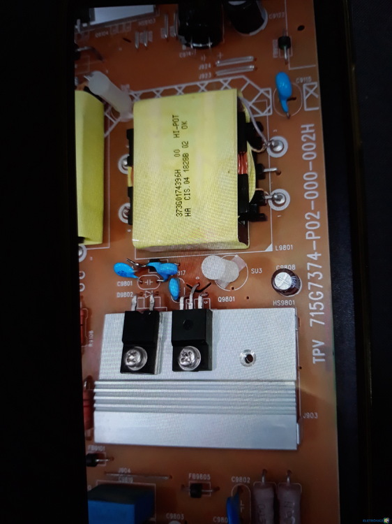

 dúvida Tv Samsung UN32J4290AG não liga
Jeankellen postou um tópico em TVs de PLASMA, LCD, LED e CRT
Olá colegas, estou com problema de identificação de tensão e componentes nos circuitos de alimentação da TV samsung UN32J4290AG. O televisor sofreu avarias por oxidação no agrupamento de componentes da fonte no canto superior direito da PCI e parou de ligar. Não estou conseguindo encontrar o esquema e nem mesmo anotações dos valores dos componentes e tensão neste setor do circuito. Preciso de ajuda ao menos para identificar a tensão e ou componentes deste ponto (R212, C18, R213, R238, R288 e C225) conforme as fotos abaixo. No capacitor C17 que vai para o IC206 medi 13.5V e o indutor L203 que sai do IC206 esta com 0V. Se alguém puder me ajudar me dê um alô.- 7 respostas

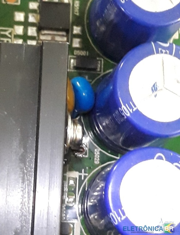

Caixa de Som Philips NTX600X/78 não liga
Jeankellen respondeu o tópico de Jeankellen em Casos resolvidos -Ap Som, GPS, Gadgets e Tecnologia
R17 = 10K, R18 = 100K, R19 = 1K R20, R21, R22 = 2.2R R23 = 82R ZD1= 12V (Obs, coloquei 22V para dar partida na fonte, devido ao IC7 não ser original) ver o esquema anexo. D14 = 1N4148 = T4 SMD. IC7 = LD7535 ou Equivalente. Obs: Estes componentes queimaram devido ao curto circuito no Capacitor de 100pF/1KV e o Mosfet 4N60 no lado superior da placa, tem que trocar, aproveite também e troque o Capacitor de 22uF/50V.
