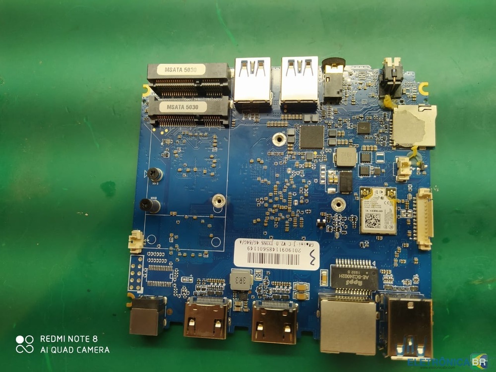

 em análise intelAZW Gemini J ver2.0liga não gera imagem e depois 20 seg desliga
Tecnotebook postou um tópico em Motherboards, PCs, All in One & Cia
bom dia amigos, hoje eu peguei um mini pc da intel modelo: AP35 que liga quando pluga o carregador porem não sobe vídeo e após 25 seg desliga. Alguém possui o bios ou esquema dessa maquina? ou alguma dica que possa me dar? -
