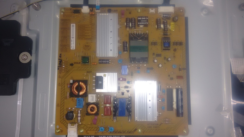

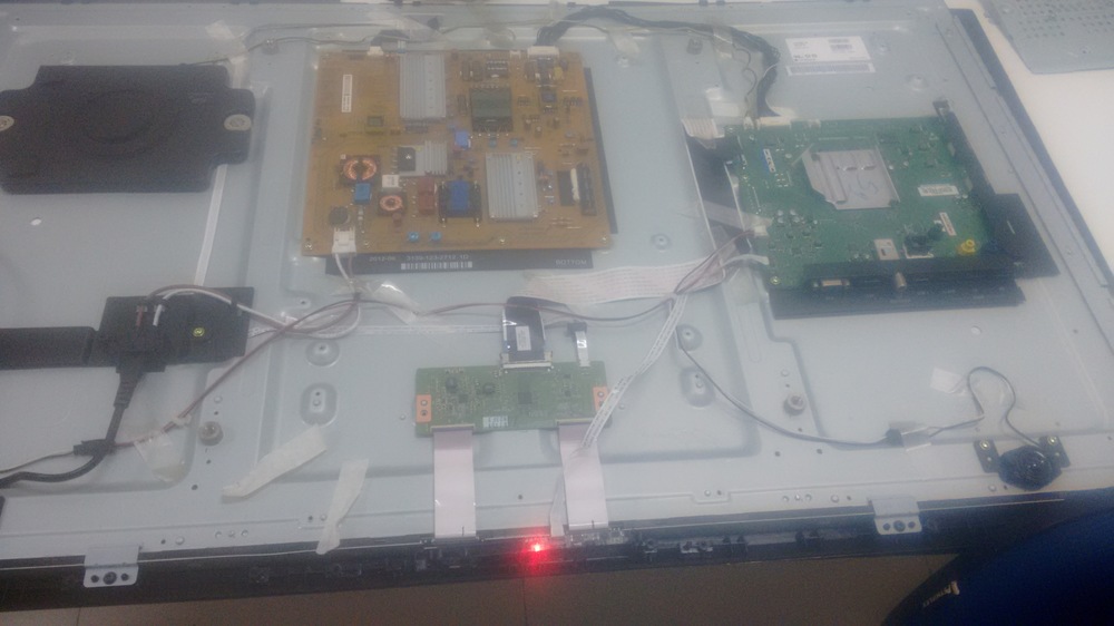

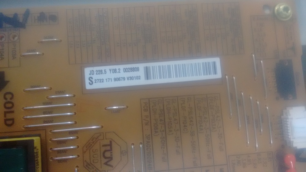

Rovany Rovany postou um tópico em TVs de PLASMA, LCD, LED e CRT

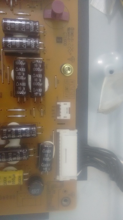

Boa tarde ! estou com essa TV LED Philips 42PFL6007G/78 há um bom tempo e o defeito era na placa principal e na fonte ! ela só fica com o led de stanby aceso e nao faz mais nada, acabei comprando a placa principal de um cara do Rio de Janeiro e mandei a placa fonte para ele consertar, ai ele me enviou uma placa principal nova e a fonte consertada, porém montei aqui e ela ficou do mesmo jeito, somente com o led standby ligado, tenho pouco conhecimento na área de teste de componentes, porém faço troca de componentes tranquilo, eu gostaria de ligar essa placa fonte sem a principal para poder medir as voltagens, sei que tem que ligar alguns resistores em algum lugar especifico, porém não achei algum lugar que mostrasse como faz ! se alguém puder me ajudar ! -

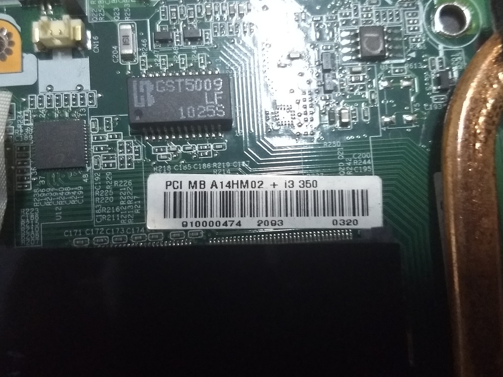

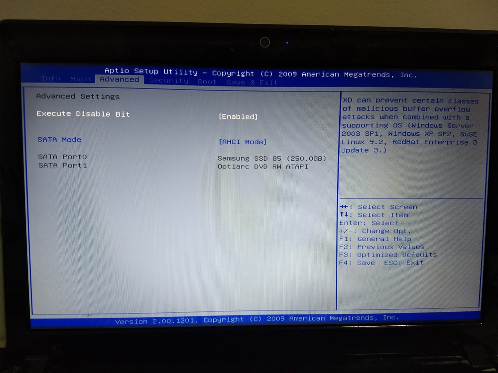

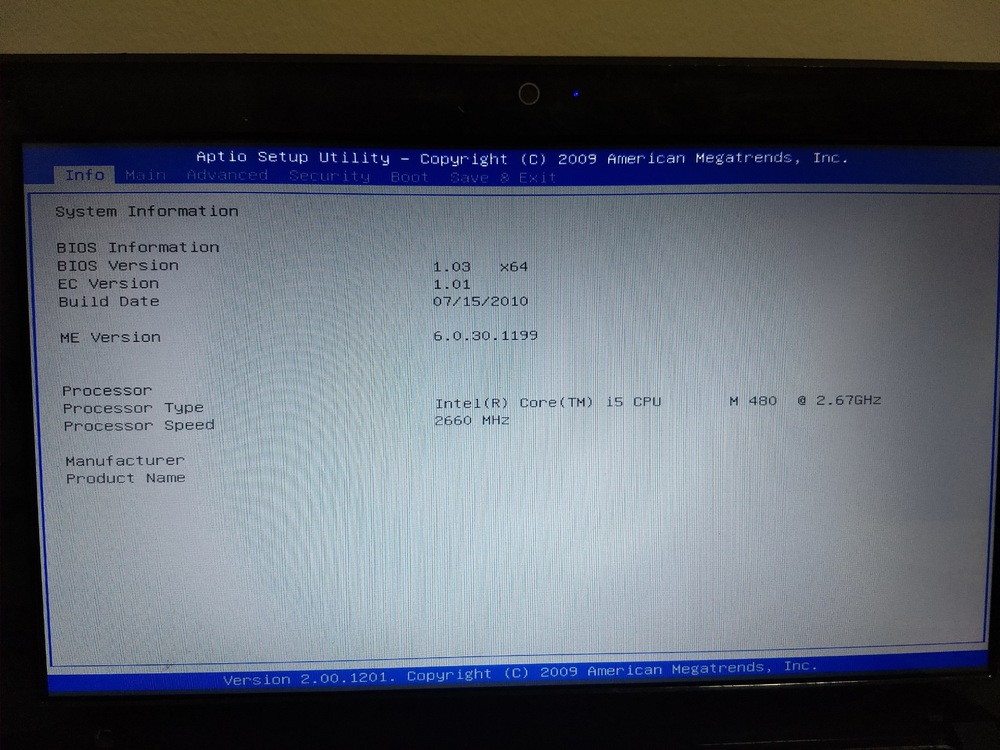

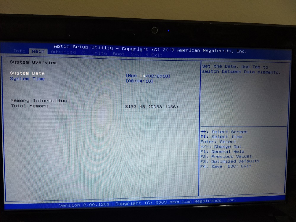

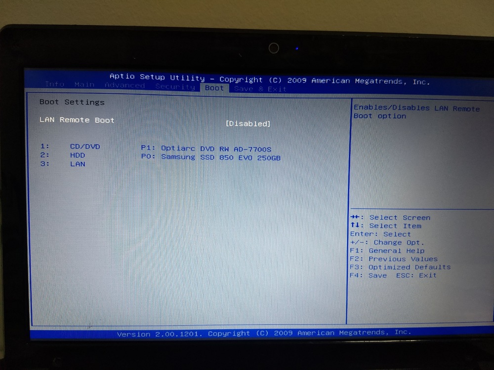

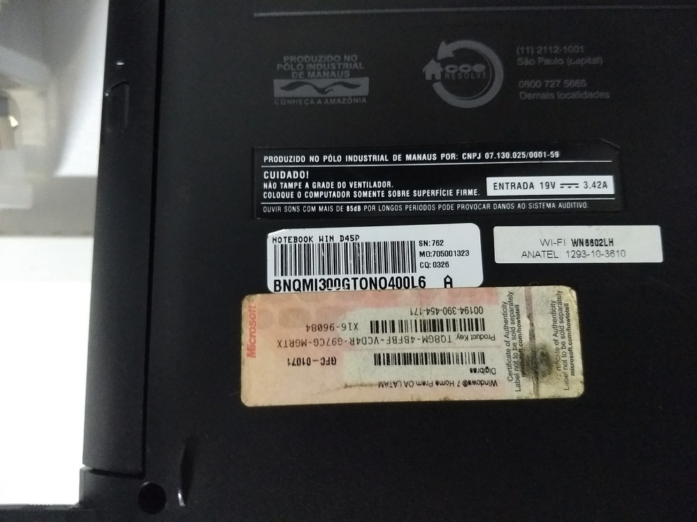

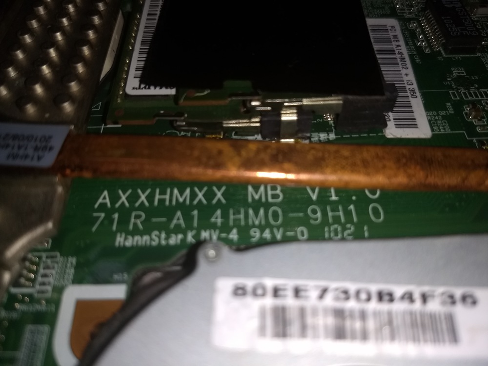

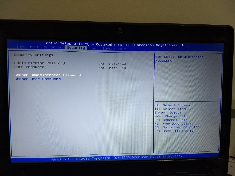

Boa Tarde ! Meu Nome é Deivson , sou técnico de informática a mais de 15 anos ! meu notebook um cce info modelo CCE WIN D45P com uma placa mãe AXXHMXX MB V1.0 71R-A14HMO-9H10 - preciso atualizar a bios para poder ter mais opções na bios , pois preciso ativar a virtualização VT e nessa bios não tem essa opção. Vou postar aqui fotos da bios do meu notebook ! e uma imagem de uma bios com a opção de Vt ( virtualização ativada ) ! No caso a minha Bios não tem a opção de ativar a VT, e possivelmente com alguma atualização de BIOS essa opção venha a aparecer, por isso estou em busca da mesma. VT seria um método de virtualização do Processador para rodar mais sistemas operacionais dentro de um S.O. hospedeiro, sendo o VM Ware o mais conhecido, porém estou tentando rodar mais maquinas virtuais dentro do meu sistema, e por motivo da VT estar desativada só consigo ativar um núcleo do meu processador para a maquina virtual ! sendo que se estivesse ativada poderia deixar ela trabalhando nos 4 núcleos disponíveis, aumentando muito o desempenho da maquina virtual ! https://pt.wikipedia.org/wiki/Tecnologia_de_Virtualização_Intel neste Link pode se ver mais !
