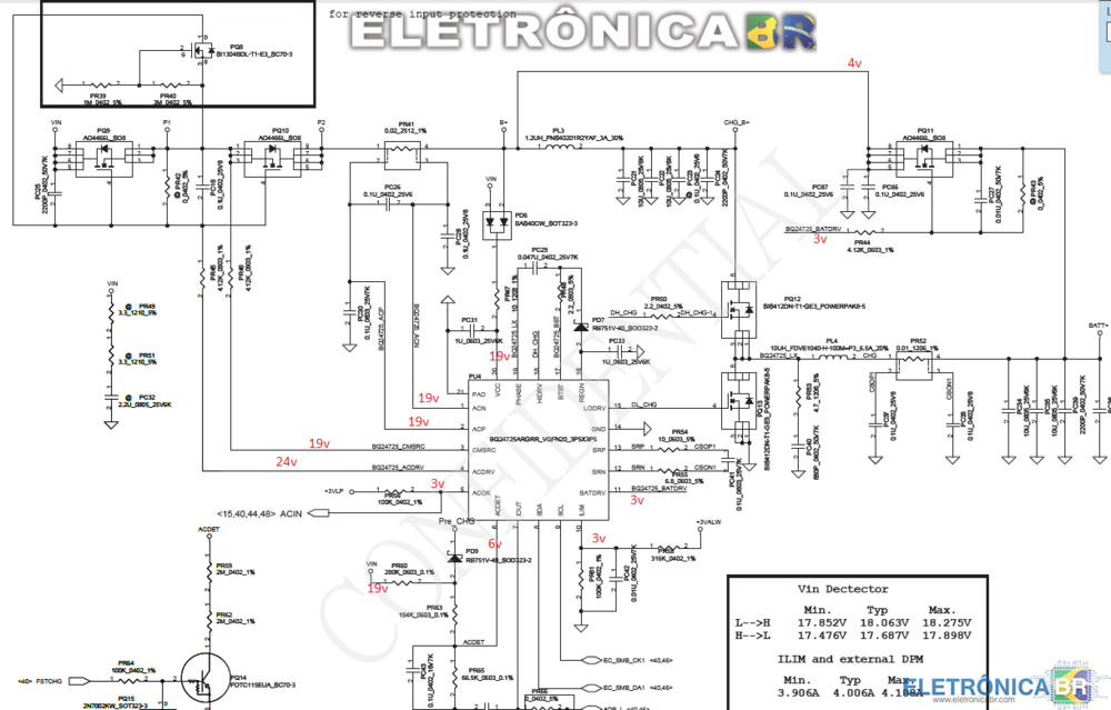

 em análise Acer Aspire E1 - 571 | LA-7912p | Liga e desliga em loop
softwaredata soluções para informatica respondeu o tópico de softwaredata soluções para informatica em Notebook's
Tô procurando os esquemas de minhas sucatas aqui pra ver se encontro o resistor; sem sucesso ainda. Mas pelo que descrevi, queria ter mais uma opinião técnica pra saber se estou seguindo a linha de raciocínio correta. Acredito que haja algum problema nessa linha ACDET , portando o PWM manda sinal pro comutador, liberado o BATT+ e causando algum conflito de tensão na hora de ligar. Posso estar certo? -
softwaredata soluções para informatica postou um tópico em Notebook's
Quando peguei esta placa, ela não ligava. Após análise fiz a troca do mosfet de entrada 4466 e a placa ligou. Porém, ao conectar a fonte o led azul acende, ao pressionar power acende a luz laranja também (sem a bateria conectada) o cooler dispara, 5 segundos ele reinicia e fica em loop. Analisando pelo esquema descobri que o PWM está emitindo o sinal BATDRV pro comutador, com o carregador conectado e sem bateria. No ACDET pino 6 o sinal VIN chega no PR60, do outro lado fica oscilando em 6V. Quando encosto a ponta do multímetro nesta linha o LED azul apaga e a tensão estabiliza. Retirei o resistor pra testar fora mas acabei perdendo . Alguém poderia me informar qual a tensão tem que chegar nesse pino 6? E nesse caso, qual vou ter que encontrar um resistor de 280k pra substituir, correto? -

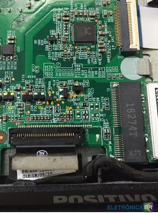

 em análise Positivo Master N 1140 - 71r-j4al16-t810 - Tela sem brilho
Alguém teria uma placa dessas funcionando, pra me passar as tensões presentes na região do LVDS? Pra me ajudar neste caso -
Pois é,, já pesquisei aqui e em ouros lugares da web, mas não achei, Só queria se i fato de o touch estar esquentando é sinal de que algum componente que esteja ligado aos dois setores está em curto -
Tenho esquema não -
A imagem que o colega postou não confere com a pinagem do conector. Tirei uma foto e postei aí como estão as tensões com o note ligado. uma observação: o CI que fica atrás do mouse touch pega fogo quando liga o note, não tinha percebido antes. Desconectei ele. O notebook liga, a imagem a parece escura na tela. Conectei uma TV externa, a TV conecta mas fica em uma tela preta. A tela está boa, testei em outro note. -
Amigos, obrigado pela ajuda. Retirei a peça de uma placa identica que achei com um colega, os 19V chega na tela. Consegui o cabo flat também. Porém a imagem continua sem brilho. Alguém pode me dar uma força? -

Derreteu os cabos do flat. Perdi uma tela pois o primeiro teste que fiz foi trocando pra ver se era só tela Medi com o note ligado e o cenário é esse. Pelo que parece, a unica tensão que falta é os 19V,. Mas sem esquema, fica complicado pra verificar -
Me ajudem aqui amigos. O equipamento liga e dá vídeo, porém sem backlight. Quando abrir ele vi logo esse mosfet queimado.. Notei também o cabo flat com uma pequena avaria, aparentemente causada pelo fechamento da carcaça. A cliente alega que ganhou esse notebook, novo, nunca tinha usado. Quando ligou o equipamento já apresentou o problema. Não encontrei o esquema em lugar algum pra verificar esse componente e substituir. Vou procurar em minhas sucatas algum similar -
