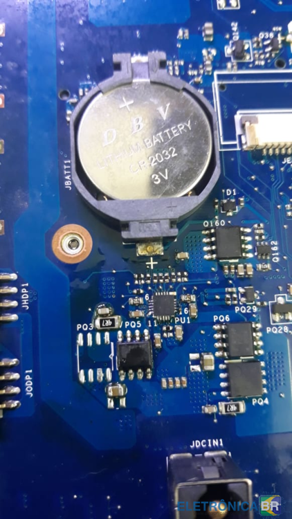

 resolvido AIO lenovo c240la-9303p no enciende
juansito postou um tópico em Casos Resolvidos - Motherboards PCs
tengo en mi banca esta placa.. de la cual no encuentro esquema.. y tiene un corto en un ic PU1.. el cual no puedo identificarlo.. es ic de 20 pines el pin11 es Vin y tiene un codigo que dice 8A EJ Q31 alguien sabe que fuente es? parece ser fuente de 3v y 5v y creeria q es un RT8239A.. supongo pero no estoy seguro.. quiero saber si alguien puede confirmar que IC es.. muchas gracias!- 1 resposta

Hola les traigo un problema con esta positivo bgh.. no enciende solo da 7ma con los 19v de entrada.. falta latension de 5v alw.. en el oz8153ln estan las tensiones necesarias para habilitar los 5v..(5vLDO, 5vEN, Vin, Vref, Vset). la linea de 5v no esta en corto.. y hay un dato que me di cuenta recien.. cuando bajo la tension de entrada de 19v a 7v.. los 5v aparecen.. pense q era el oz8153ln pero cambie por otros y pasa lo mismo... muy raro..
