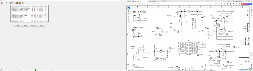

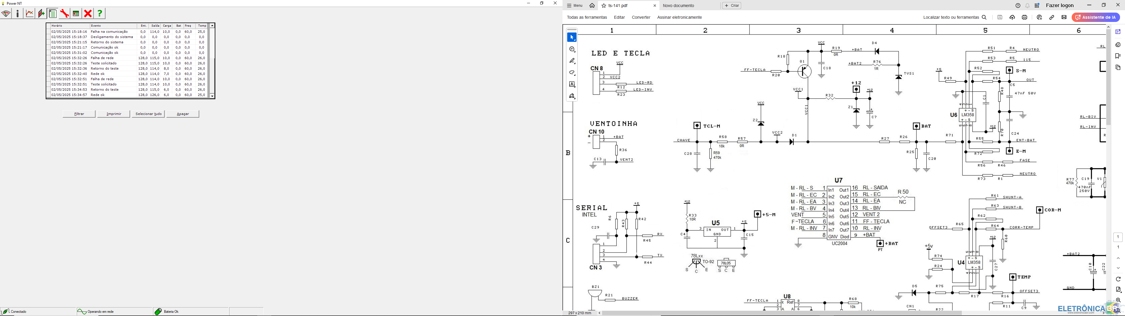

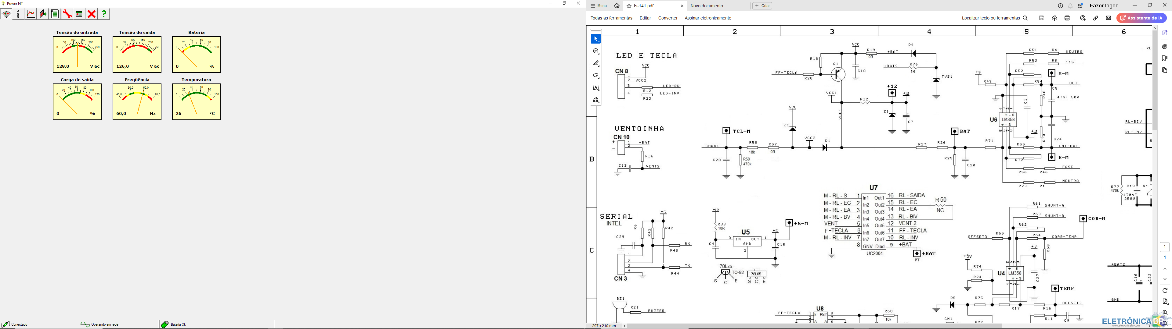

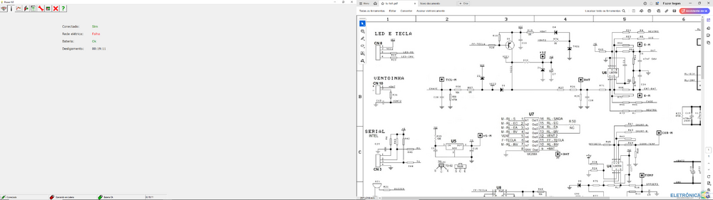

  1. Instalei o software e não esta lendo a tensão de bateria. Pelo software ele faz teste de bateria e fica mais de 10 minutos. Fiz teste conforme relatorio acima e ficou dois minutos sem desligar o inversor em modo bateria, se eu retirar o cabo de rede fica 3 segundos e cai e não liga pelas baterias.
  2. Infelizmente já tinha substituido o ULN2003 mas não resolveu. Substituí o U6 (LM358) e agora funciona tanto 110 quanto 220 porem na simulação de falta de energia ele desliga com uns 3 segundos. mesmo as bateias não caindo quase nada e são novas.
  3. Nobreak liga em 220V porem quando feita a simulação de falta de energia ele fica uns 2 segundos e desliga. Não liga pelas baterias e nem no 110V
