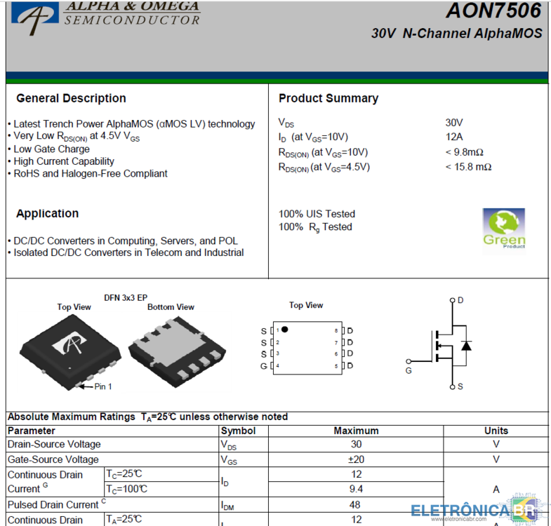

lord-zeus postou um tópico em Notebook's
Bom dia. Estou com este modelo de equipamento, e estou com uma dúvida e conto com a ajuda dos amigos. Este equipamento chegou e não tinha nada além dos 3v nos pinos do conector da bateria, analisando o circuito cheguei até o PQ104 (AON7506) chegando os 19v no dreno, e saindo apenas 0.78v no source, com e sem a bateria na mesma situação, como eu não tinha exatamente o mesmo componente, fiz a alteração pelo (AON7408) mas vejo algumas diferenças, porém agora com este tem saída de 13.8v mas a bateria mesmo assim marca como voltagem de operação 14.8v. Gostaria de uma dica dos amigos, se isso tem relação direta com este componente, ou se pode ser mais algum componente do circuito. Marca conectado, carregando, mas a carga em si não aumenta. Fica sempre no mesmo percentual. Agradeço toda ajuda. -
Asus S400C - S400CA Rev. 3.1 Não Liga com memoria ram no slot
lord-zeus respondeu o tópico de lord-zeus em Notebook's
Bom, a cliente optou pela compra de uma mobo nova. Então vou encerrar aqui, nesse meio tempo me surgiu na bancada um desktop com um problema similar, só ligava a máquina com o slot 2 da memória. Não tinha santo que fazia ligar com memória conectada no slot 1, por fim depois de muitos testes naquele caso descobri que o problema era apenas o processador. Como neste caso aqui, não tenho a opção de troca do processador, entendo que o problema até pode ser o mesmo. Mas infelizmente a placa vai ficar sem reparo. -
