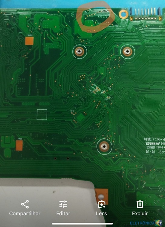

28

  5. não tem curto na linha do pino 5, pelo menos em relação ao o terra
  6. quando chegou realmente ela estava zerada é a primeira coisa que olho quando pego uma placa coloquei uma nova mas sem mudanças
  7. pu401 pino 1 - 0v pino 2 - 0v pino 3 - 0v pino 4 - 0v pino 5 - 0,21v pino 6 - 0v pino 7 - 4,39v pino 8 - 19v pino 9 - 0v pino 10 - 0v pu402 pino 1 - 0v pino 2 - 0v pino 3 - 0v pino 4 - 0v pino 5 - 3,34v pino 6 - 2,93v pino 7 - 5,12v pino 8 - 19v pino 9 - 0v pino 10 - 0v
  8. bom dia a todos estou com essa placa que não liga , não tenho tensões primarias nem 3alws e nem 5v alws unica tensão que tenho é de b+ tanto no pu401 como no pu402
  9. Resolvido trilha rompida por oxidação
