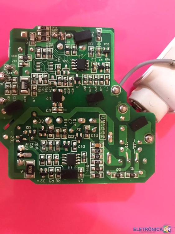

  7. Olá, desculpa e demora para a resposta, esta meio corrido por aqui, o capacitor principal de 150uf 400v esta variando de 153v a 154v conforme o som que o carregador emite. agora poderia me auxiliar a fazer o teste de continuidade do enrolamento auxiliar da bobina do PFC? Obrigado
  8. Olá zazulak, obrigado pela resposta, ele é original. Puder me dar um auxilio, as imagens dele estão abaixo
  9. Boa tarde a todos, preciso de um auxilio em uma fonte para macbook. Fonte parou de carregar do nada e emite um som intermitente, abri a mesma e encontrei um curto na saida, após muitos testes pude verificar que o positivo do fio estava desencapado, após a correção a fonte continua com o som que acredito vir do capacitor x2, e a tensão de saida varia conforme o som e chega até ~5v. Alguém possa me auxiliar em alguns testes a ser realizados. Obrigado.
