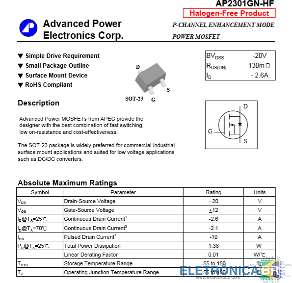

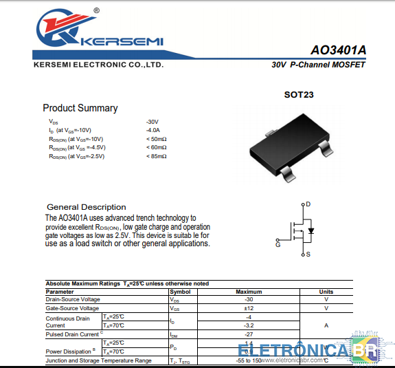

  1. Obrigado a todos! O Mosfet mencionado funcionou. Comprei no ML e substitui.
  2. Em uma placa sucata achei esse mosfet aqui, parece melhor ainda que o AO3401. Só o VDs que ainda esta menor que o do mosfet original. Poderia colocar sem problema?
  3. As características são bem similares mesmo. So o Vds que é bem menor que o do meu mosfet, isso não seria um problema?
  4. Fiz isso, peguei vários mosfets entretanto nenhum obedeceu as margens necessárias em cada um dos parâmetros. No caso ser maior que -16V e -4A.
  5. A tela não aparece imagem alguma, usando o HDMI e VGA consigo a imagem externa normalmente. Achando que era o flat comprei um e troquei, não resolveu. Após um tópico do forum descobri tratar-se de um mosfet queimado, o AP2307GN. Fiz o Jumper e funcionou, o mosfet está mesmo queimado. Agora preciso achar um equivalente. Para comprar exatamente o mesmo só por importação, já procurei várias eletrônicas e nenhuma vende esse mosfet. Alguém poderia me ajudar a achar um equivalente? -16V -4A. OBS: Vou encaminhar imagens de outro post pois são exatamente as mesmas que tenho, porém em melhor qualidade.
