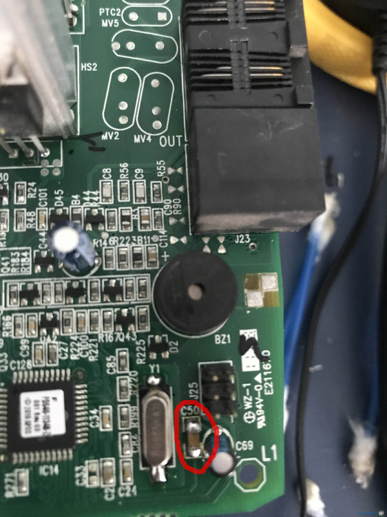

Olá pessoal, Com o esquemático foi bem mais fácil de resolver! Primeiramente vale destacar que removi todos os capacitores eletrolíticos e testei todos com um LCR, inclusive medindo o ESR e todos estavam bons. Todas as tensões estavam normais. Então voltei com os capacitores para a placa. Linha de raciocínio: como a leitura dos sensores de temperatura NTC é feita diretamente pelo microcontrolador e também estava havendo pequenos beeps, como se o microcontrolador não estivesse funcionando corretamente, fui verificar a alimentação dele. Estava normal, mas no diagrama, vi que ele usa um capacitor para a tensão do core! Este capacitor é cerâmico SMD. Então fui verificá-lo e bingo! Solda fria! Ressoldei e tudo funcionando perfeito! Segue a foto do capacitor, ele é o C50! Circulei para facilitar a identificação. Muito obrigado a todos! Maru, se não fosse seu joinha, eu não teria conseguido baixar o esquemático, novamente meu agradecimento especial a você! -

Muito obrigado aos que estão tentando ajudar! Maru, a bateria deve ter uns 6 meses. Ontem a coloquei para descarregar em um dummy load eletrônico e depois deixei carregando na fonte de bancada. Agora vou descarregar novamente no dummy load para ver quanto Ah ela está dando. O 431 está ok. João Lima RV, muito obrigado pela imagens. De cara já vi que realmente os sensores de temperatura são NTC e são lidos diretamente pelo microcontrolador! Vou dar uma estudada! Eu estava pensando no -8V, pois no diagrama que tenho(que não é exatamente desta placa) ele usa os -8V como referência para os opamps e imaginei que se o charge pump para fazer estes 8V estivesse ruim, a referência ia ficar prejudicada e então poderia dar um falso sinal de overload, os capacitores do charge pump são os de 22uF. Tomara que eu receba um joinha, aí vou poder baixar o esquemático completo e entender completamente o circuito! Segue a foto da placa. Está sem os eletrolíticos, pois os retirei para testá-los.
Olá pessoal, tudo bem? Por gentileza, estou precisando de uma ajuda. Tenho um Nobreak APC BE600N-BR com placa 640-1134 e infelizmente como ainda não tenho joinhas suficientes, não consigo baixar o diagrama dele aqui no fórum. Como coloquei no título deste post, ele dá pequenos beeps aleatórios com pequenas piscadas no led de overload. Lembrando que a máquina que ligo nele não consome nem 100W, então não há overload real.. O ventilador também não está armando, mesmo estando extremamente quente e antes destes problemas aparecerem, armava. Desmontei e testei o ventilador na fonte de bancada e está perfeito, consumindo menos que a especificação, então o problema não é ele. Alguém saberia informar o tipo de sensor de temperatura este Nobreak usa? Seria um NTC? Estava achando que o problema poderia ser os capacitores de 22uF que fazem o -8V, mas retirei estes capacitores e parecem estar bons(testei com LCR e também medi o ESR). Qualquer dica será muito válida. Desde já agradeço a atenção dem quem acabou lendo este tópico!
