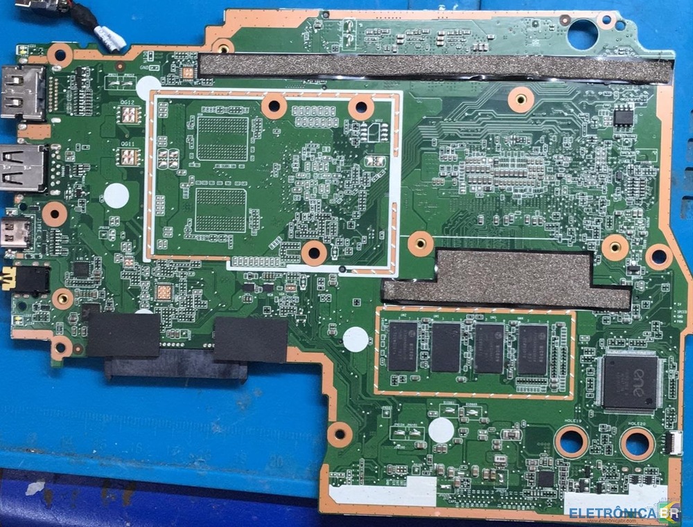

  14. bom dia amigos, gostaria de uma ajuda nessa placa, liga, não roda cooler, não da video e desliga. tem 5v,3v, 1,8v na bios, tensão na bateria. Um fato curioso que percebi é que coloquei uma pilha cmos com 3v mas ao soldar na placa a tensão da bateria cai pra 2,5v.
  15. Boa tarde amigos, gostaria de compartilhar a solução que encontrei para essa placa, o defeito era que estava ligando mas não gerava imagem, regravei bios e substitui o CI mas o problema continuou, fui procurar por algo esquentando e encontrei o controlador de rede fritando, o componente era o RTL8105E (fica próximo ao conector do cabo de rede). Após retirar o mesmo, a placa já subiu imagem normalmente. Fiz a substituição e a placa funcionou corretamente. Espero que eu possa ajudar algum companheiro no futuro com essa informação. Obrigado.
