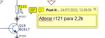

  4. r121 pode colocar 2k, a sms recomenda essa troca. Alguns nobreaks que peguei ao quecer desligava, o problema era no cristal oscilador, tente trocar o cristal x1 de 15mhz e veja se muda algo.

  7. @zazulak sim, troquei por 2,2k por recomendação da sms, ficou do mesmo jeito, não alterou o funcionamento.

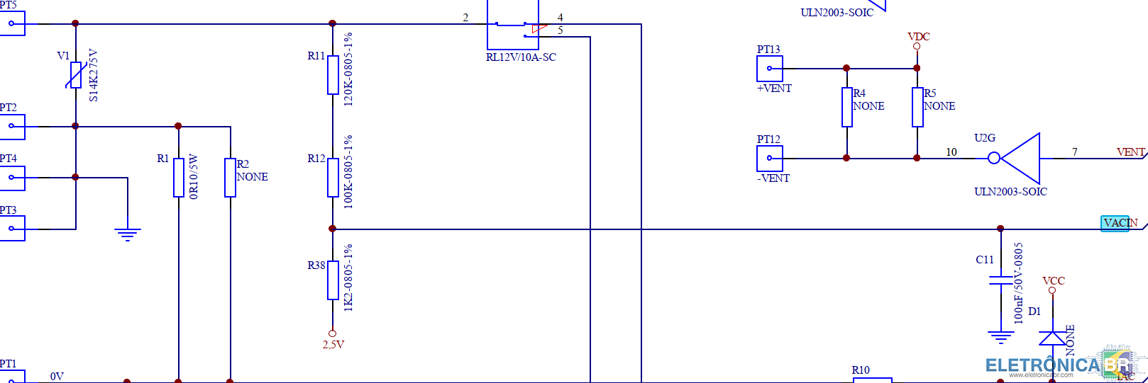

  11. Não mencionou o modelo da placano título do tópico, esse modelo tem algumas versões de placa. Eu começaria conferindo os resistores que fazem parte do circuito que faz a leitura da tensão de entrada da rede. Eles tem tolerância de 1%.
