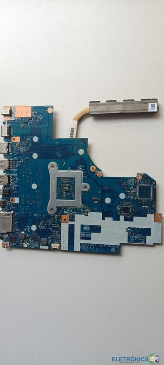

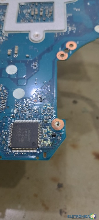

@Roberto275803 olá Roberto, compramos um I.O ja gravado do Casio10, soldei ele na placa, ele apareceu \s seguintes tensões Aqui são as tensões q habilita quando conecta o carregador pl401 3.3v Pl402 5v Pl501 1.2v Pl500 1v Pl1002 1v BIOS 3.3 Pl1001 e pl1003 únicas bobinas q não habilita, processador e video dedicado. o led branco fica aceso e a maquina não da vídeo. fiz as medições de todas as tensões necessárias do I.O, inclusive on Vron q é necessário para habilitar a bobina do processador, tenho os 3.3v, mas não habilita. tentei gravas algumas bios, mas nada muda. -

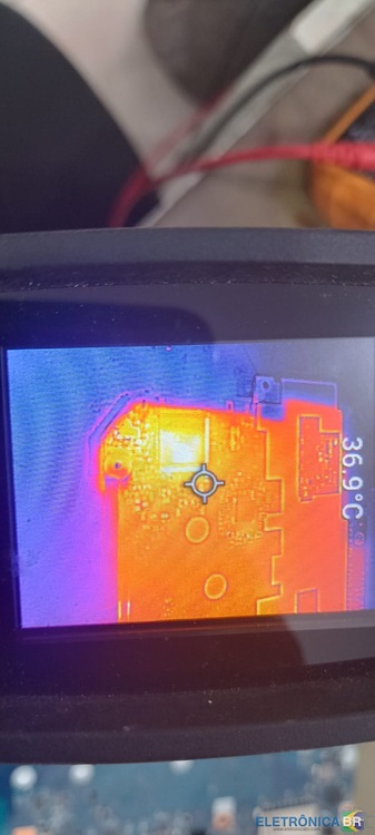

Olá, estou com essa placa na bancada, Lenovo ideapad 330 - dg421 dg521 dg721 nmb241. A príncipio a maquina não ligava, fiz uma analise visual e percebi o SIO bem oxidado. quando testei com a fonte do cliente, fui analisar e testar tensões primárias, segundo o esquema, estavam presente todas as tensões primárias, o led da placa ligava, mas ao pressionar o botão power a placa não ligava. tentei fazer um jump para testar na assimétrica e verificar o consumo pois não tinha o conector desse modelo, mas os gates dos mosfets primários não habilitavam. então prossegui com o teste pela fonte do cliente. A princípio Com a câmera térmica percebi que o SIO estava esquentando depois de um tempo com a placa ligada. prossegui com a análise dos pinos do SIO depois de algumas medições percebi q o pino 74 do SIO apresentava continuidade, segundo o esquema era para estar com uma tensão de 3.3vl_ec_r habilitada, medindo ele só apresentava 1.7v de tensão. fiz a remoção do SIO para testes, o curto sumiu, mas a tensão de 3.3 q o SIO habilita também. minha suspeita, super i.o em curto, farei a compra do SIO para troca e volto com atualização dessa máquina. -
