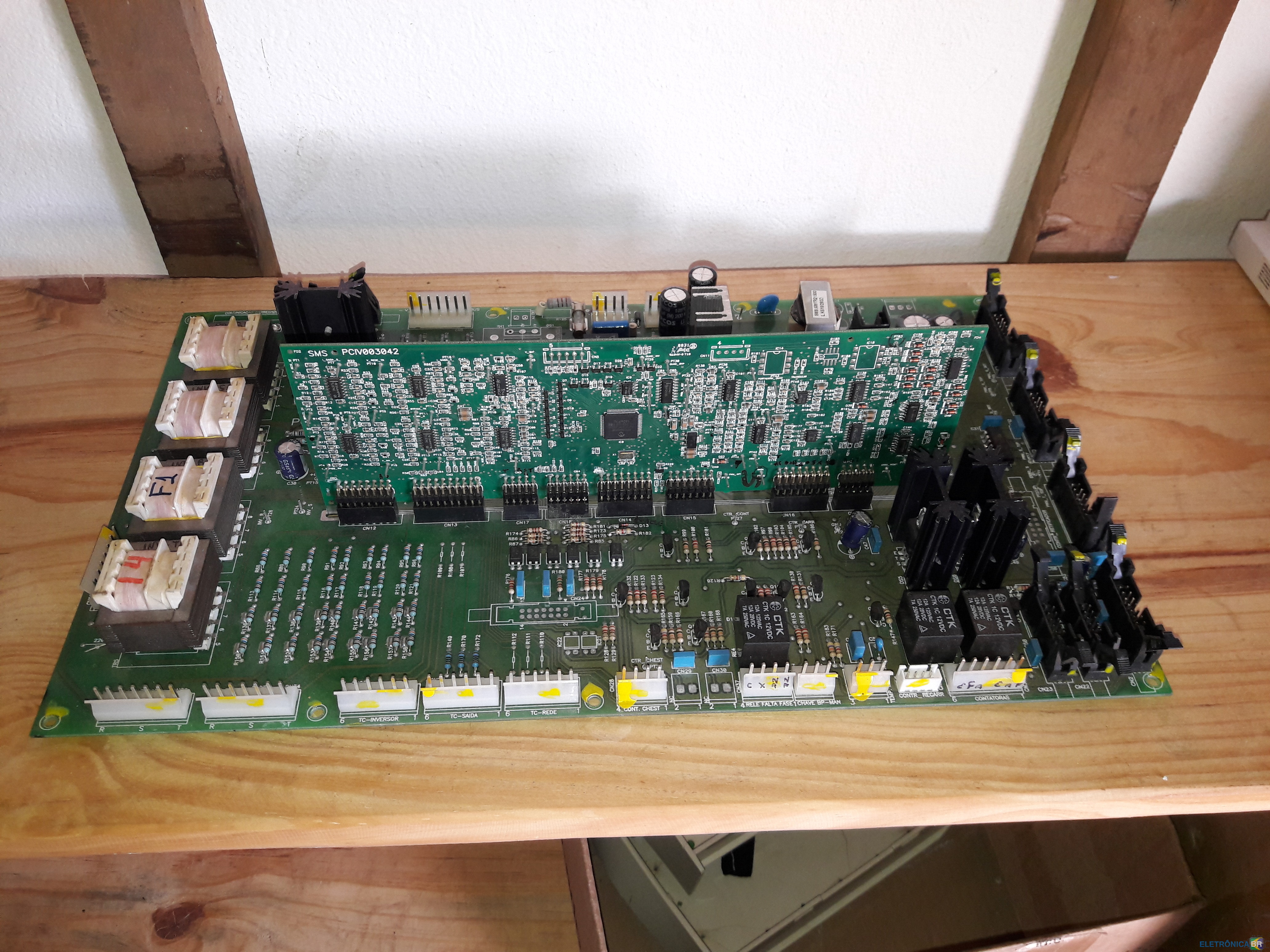

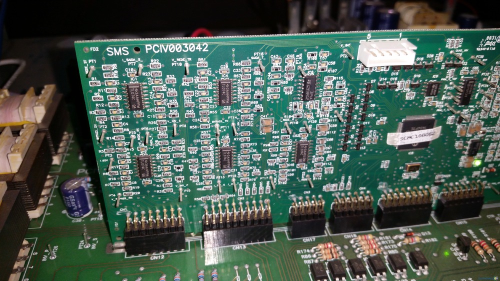

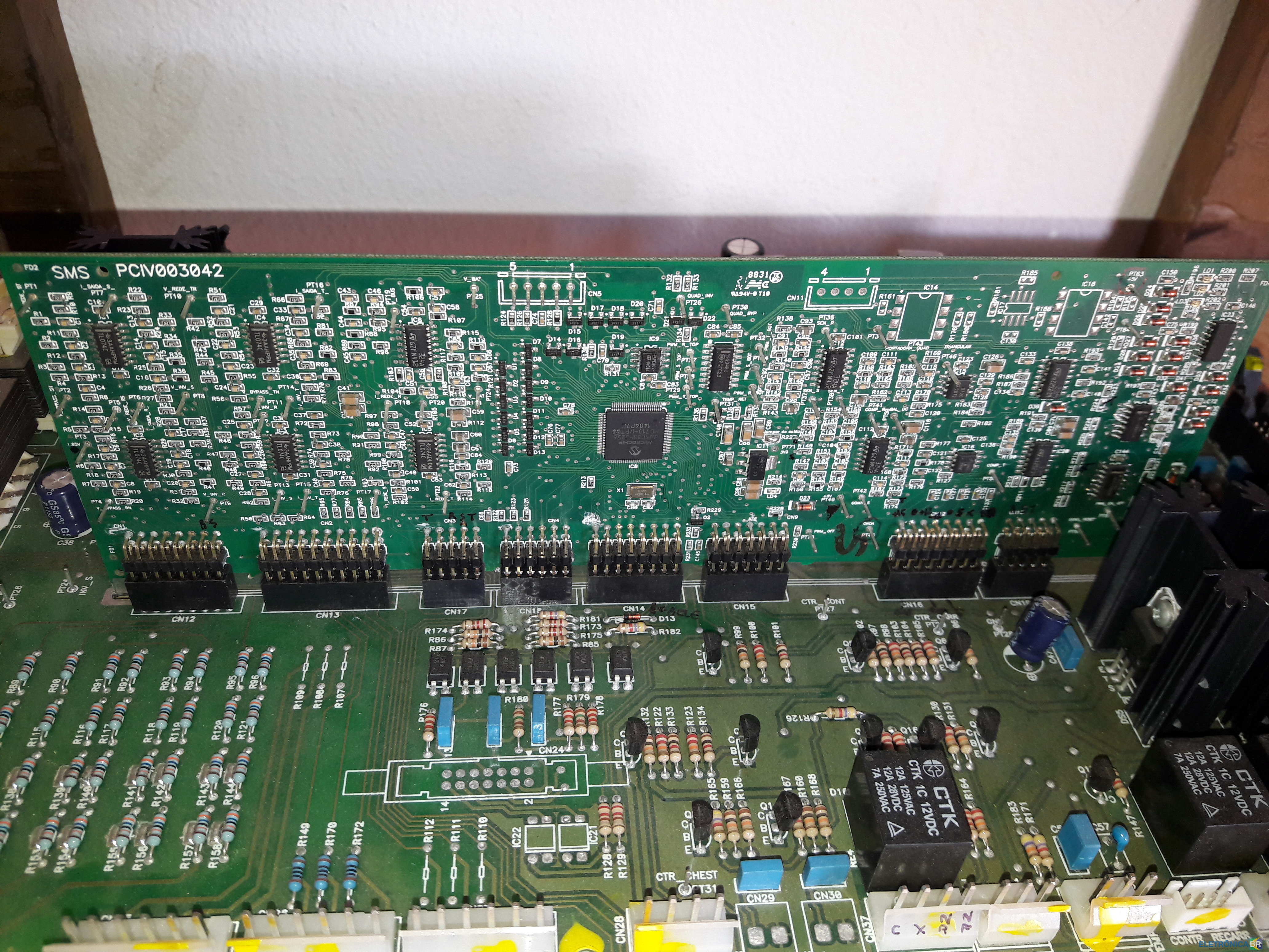

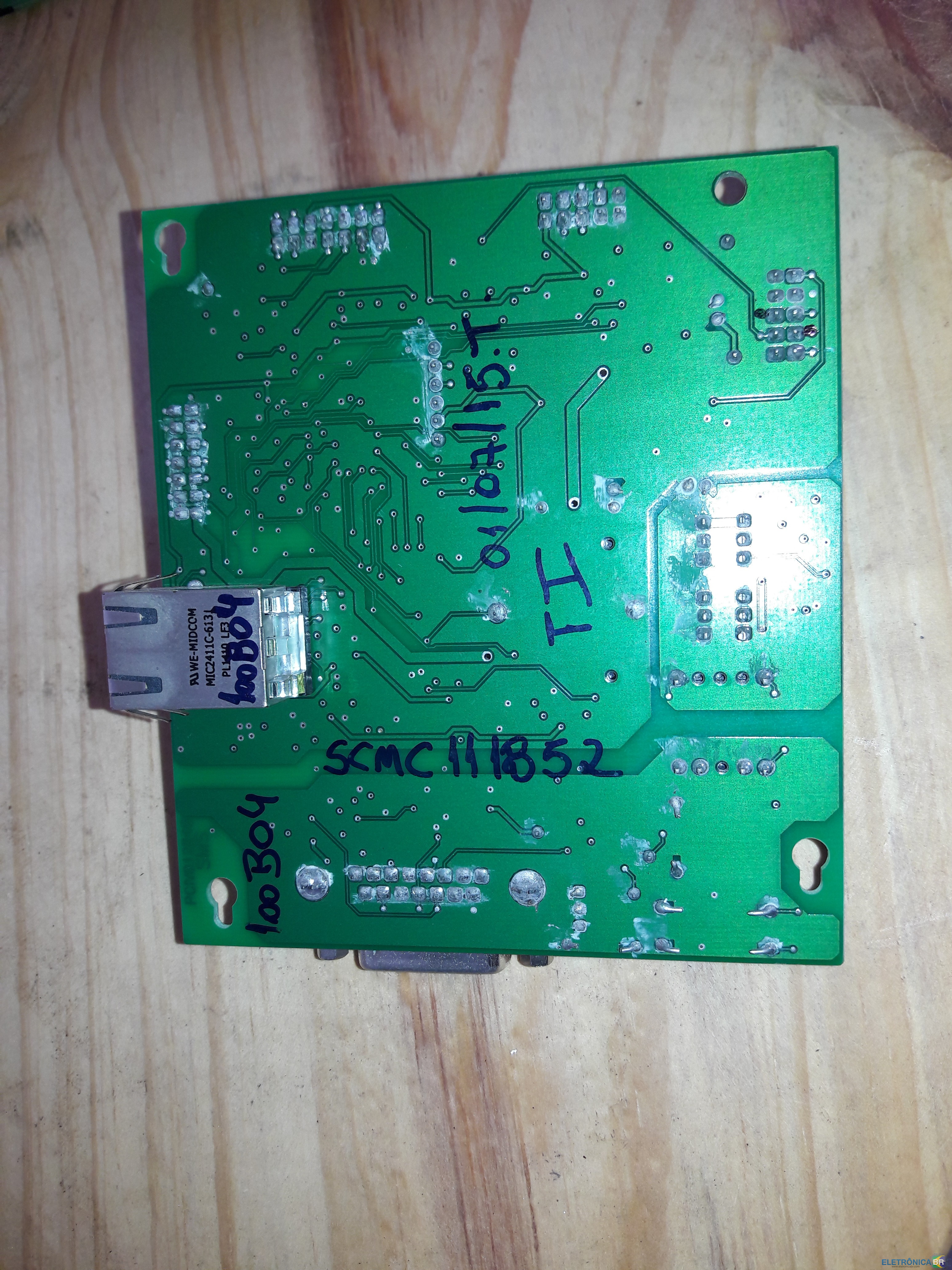

  4. Estas são as placas do NB. Estou correndo atrás de uma placa display (PCIV012840 - SCMC 111852) para comunicar com a placa controle (PCIV003042 - SCMC 108052). Depois preciso calibrar.

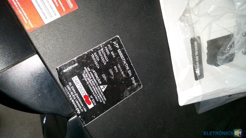

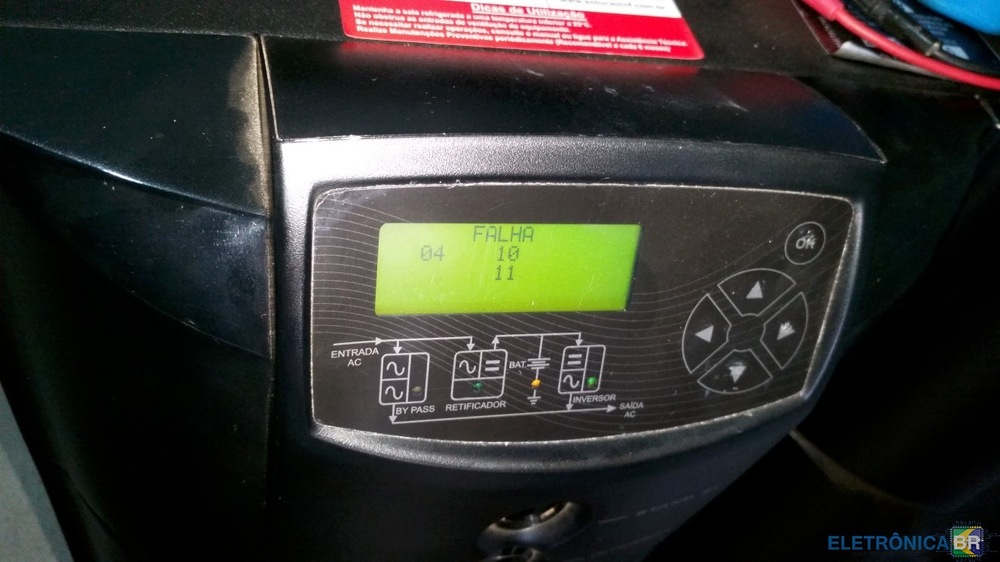

  5. @joao lima RV Muito obrigado pela resposta, mas acho que o procedimento pro equipamento que tenho aqui é outro. Segue o link de um tópico que iniciei. Lá explico melhor e também vou colocar umas fotos. Trata-se de um Sinus Double Triphases 10kVA que queimou vários componentes que já troquei. Falta a placa display (que ainda preciso conseguir) e a calibração. Ficarei muitíssimo grato se puder ajudar.
