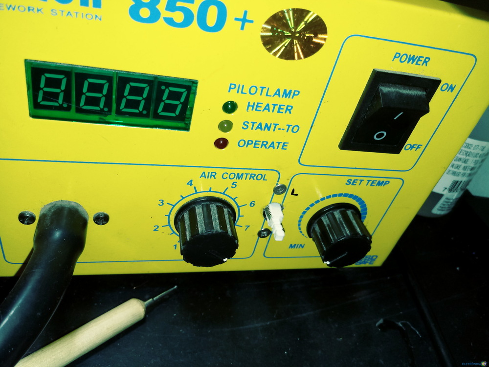

 resolvido Reparo estação de solda Yaxun 850+
Fabiano Farias postou um tópico em Estações de retrabalho BGA, Perfis e Treinamento
Após alguns dias de insistência consegui resonver o problema da estação de solda yaxun 850+ Componentes trocado: LM324 BTA12 (troquei pelo TIC226D) BT136 ( troquei pelo BTA12 ) Moc3023 EL3061 ( troquei pelo Moc3061) Resistor de 56Ω que fica em cima do moc3023 (troquei por um resistor de 100Ω) Capacitor 1000uf 16v que fica ao lado do triac bt136 na configuração original. Potenciômetro de 10k responsável pela temperatura. Transformador AC 110v na entrada AC 7 v na saída Melhorias: Soltei os triacs BTA12/Tic226D e o BT136/BTA12 da placa e coloquei um fio extensor de três vias ligando-os fora da placa em um dissipador maior com pasta térmica silver. Também soltei o L7805CV responsável por enviar os 5v pro termômetro do soprador e coloquei em um dissipador de calor ( estava super aquecendo ) Coloquei um botão para ligar e desligar direto a resistência caso futuramente venha a dar problema de super aquecimento e não danifique a resistência. Com isso a estação que não aquicia e após os primeiros reparos voltou a aquecer mas aquecia sem parar voltou a funcinar parcialmente e após a troca dos outros componentes ficou 100%. Obs.: cuidado ao soldar os fotos acopladores pois aa ilhas de solda são muito proximas e tendem a entrar em curto. Após a instalação de qualquer componente faça os testes e verifique se não tem nada em curto. Espero que ajude alguém nessa comunidade. -
