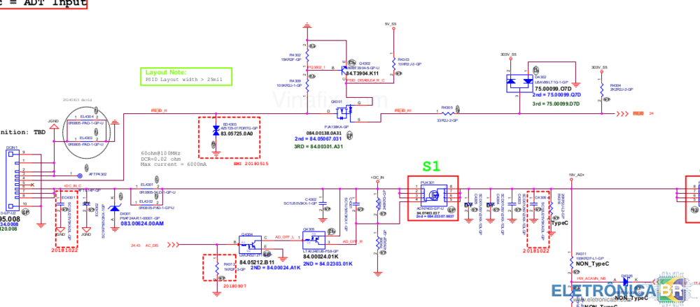

  4. Boa tarde a todos, estou com uma certa dificuldade em analisar a parte do PS_ID desse notebook Dell. Defeito: Não reconhece carregador e não carrega bateria. Testes efetuados: Troca de carregador, troca de Dc Jack, testes via carregador Type C ( Com esse funcionou tudo normal ). Medindo o Pino 4 que é o PS_ID_R, tenho 3,2v, seguindo ele tenho até onde vira PS_ID tb tenho 3,2v, medindo o Pino 36 do SIO tb tenho os mesmo 3,2v. Minha pergunta é, estão corretas essas medições? Pode ser o charger ( ISL9538 ) já que via Type C ele carrega normal a bateria. Obrigado a todos.

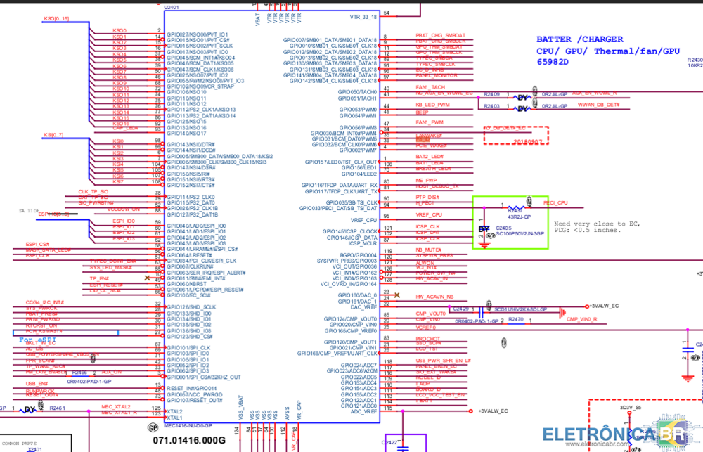

  5. Obrigado pelo retorno @Roberto275803, fiz o teste que citou, o cooler continua ligado direto, agora ele perde o controle de rotação tb ficando sempre no max. Obs.: Testei com outro cooler agora tb, mesmo defeito. A Linha de 5v que vc diz seria a do Pino 1? Obg. Obg.
  6. Bom dia @Rods, obg pelo retorno e desculpe a demora. Medi sim, todos os componentes ok, por precaução troquei o Q6523. Medindo no pino 1 do Q6523 usando o multímetro, tenho a seguinte situação. Quando ligo a maquina sem dar start ela tem 0v cooler disparado. Quando dou o start essa tensão vai a 0.8v e cai pra 0.095v e assim permanece até p cooler começar a trabalhar, assim que ele começa a funcionar vai a 1v e aumentando conforme a rotação aumenta. Muito obg. Abraços e boa semana.
  7. Bom dia a todos, estou com esse Acer que liga normal, funciona tudo normal, mas o cooler fica ligado direto mesmo só na bateria e com a maquina "desligada". Alguém poderia me ajudar nessa análise? Regravei a Bios e troquei o SIO ( programável ). R25372 está com 10k, ok. Abraços a todos e muito Obrigado.

  10. Boa tarde a todos, estou com esse notebook que chegou com o cliente relatando que não consegue instalar sistema por não reconhecer SSD, regravei a bios e está tudo ok essa parte. Porém percebi que não reconhece a fonte, testes com a Type C e está normal, somente na fonte de pino largo aparece esse defeito. Analisando a placa encontrei do lado contrario o PD4 torrado, ele é um PESD5V0U2BT, efetuei a troca porém continua sem reconhecer a fonte. Alguém poderia me ajudar nessa analise? Essa placa usa esquema similar. Analisando o entorno do pd4, pq2 e pq3 eu tenho os 3.3v alw e 5v alw. O 3.3v alw vai pro MEC5105, será que chegou a afetar esse cara? Muito obg. Encontrei aqui no forum.
