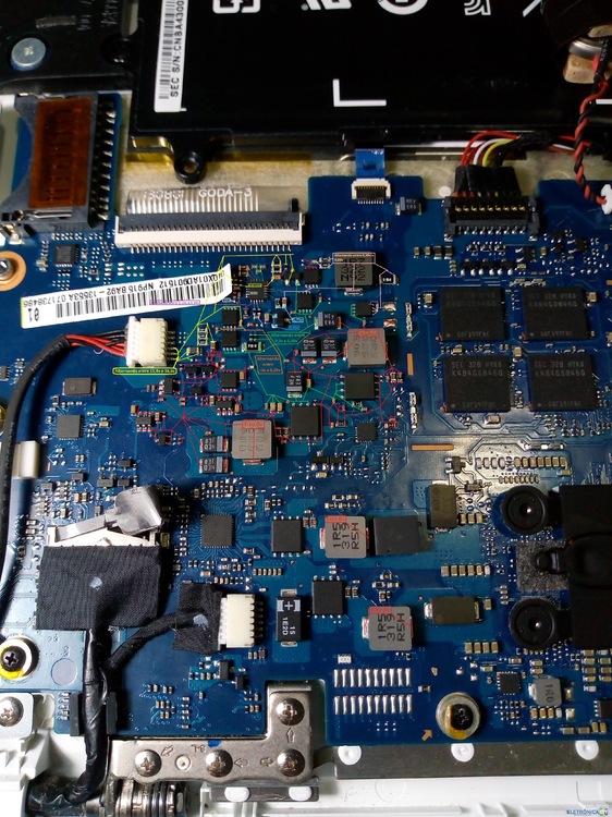

 devolvido Samsung NP915S3G-KD1BR - PETRA-13 CODE: BA41-02277A REV: 1.0 - Não liga! Bateria zerada! Processador esquentando!
M473US respondeu o tópico de M473US em Notebook's
Amigos, boa tarde! Além do CI/transistor citado na última postagem, o processador também esquenta quando alimento o conector da bateria com míseros 3v, sendo que a bateria é 7.5v. Encerro por aqui minha análise e vou devolver o equipamento a cliente. Algumas considerações: [1] Preciso estudar essa sequência de start (Obrigado pela dica!) [2] Não tenho outra bateria compatível para testar. [3] Não tenho uma fonte de bancada 19v, tenho apenas a yaxun citada de 15v e 2a. Também não tenho condições agora para comprar uma nova de mais qualidade. [4] Essa placa demonstrou ser um pouco "rara", não encontrei aqui na cidade, no ML só achei 3 unidades e pelo preço e pela questão da garantia/confiança, a cliente não quer arriscar. Não discordo da decisão pois em caso de problema/garantia o prejudicado serei eu "como técnico". [5] No youtube tem poucos vídeos dessa placa, o que dificulta ainda mais meu trabalho. Enfim, acredito que não é pra ser, pelo menos não agora! Agradeço a atenção, dicas e sugestões de todos vocês. Tomei a decisão de desistir e devolver o notebook a cliente. Já estou com esse equipamento a mais de 1 mês. Não tenho experiência, ferramentas e conhecimento necessário para resolver este problema que parece não ser tão simples. Não quero e não posso mais perder tempo com essa placa e nem ficar pedindo mais prazos a cliente. Acho que no final, quanto mais demorar vai ser é pior. Talvez se eu conseguir reparar (o que duvido) o preço a ser cobrado/pago não valerá mais a pena nem para mim nem para a cliente. Tenho outros notebooks com possíveis problemas na placa para diagnosticar e não compensa mais "perder tempo" com este do tópico, infelizmente. Agradeço a ajuda de todos vocês mas encerro este tópico por aqui! Vou abrir o próximo notebook que tenho e postarei no fórum para ver se consigo encontrar o problema com a ajuda de vocês. Espero ter melhor sorte! Valeu! Obrigado por tudo!- 18 respostas

Obrigado pela ajuda amigo @Harvorax , e demais colegas @Leonildo e @Roberto275803 ... O curto sumiu! Achei uma bolinha de solda, bem pequena colada entre um CI/transistor (não sei ao certo) e um capacitor na placa, "relativamente próximo" ao sensor de temperatura que falei. Removi essa bolinha de solda (que só foi possível visualizar graças ao microscópio usb que tenho), e o curto sumiu! Não me perguntem se era só isso, o importante é que agora a fonte não pisca mais e nem as luzes/leds de power e bateria piscam quando conecto a fonte no jack. Os problemas agora são outros, vou enumerar para facilitar a compreensão: (1) Como o curto "sumiu" montei a placa no notebook e tentei ligar, mas sem sucesso, aperto o botão power e nada acontece (cooler não gira, nenhuma luz/led acende, nada esquenta, tela não acende, nada acontece). (2) Desmontei a placa novamente e desconectei tudo dela (a memória e o processador são soldados na placa então não retirei). O CI da bios continua sem receber os 3v no pino 8, e não tem tensão nenhuma em nenhum pino da bios, mesmo com bateria nova de 3v conectada e mesmo com o conector da fonte conectado. Isso é normal nesse modelo? (3) A bateria do notebook esta "zerada" e não carrega, quando conecto o carregador, a voltagem que chega nos pinos da bateria/placa fica variando alternadamente entre 0,35v - 0,55v e fica somente nisso. Quando faço a medição da voltagem da bateria (desconectada) ela estabiliza em 0,86v. (4) Quando retiro a bateria, e alimento nos pinos da placa com a fonte em 3v (fingindo ser a bateria), apresenta um consumo de aproximadamente 1A - 1,10A, e o CI/transistor do qual retirei a "bolinha" de solda esquenta demais. Borrifei um pouco de álcool isopropílico na região e ficou visível ser ele que esta esquentando. Vou postar uma foto da região e desse CI/ou/transitor (não sei ao certo o que ele é). Esse teste de alimentar, os pinos da placa onde conecta a bateria, com a fonte com baixa voltagem é válido? ou nada tem a ver? (fiz isso pois em placas de celulares esse teste funciona para testar as placas e saber se estão ligando e se tem curto aparente) (5) Sobre as medições sugeridas nos mosfets de entrada, eu não sei identificar estes componentes na placa, vou mandar uma foto da região do conector do jack/plug na placa, ajuda? vocês poderiam circular e identificar os componentes sugeridos/mencionados para mim? (Peço desculpas por não saber e não quero aborrecê-los). (6) Com a fonte conectada no jack/plug, os pinos do conector na placa tem a tensão de 15,3v a 18,6v isso fica alternando aleatoriamente e infinitamente (não estabiliza). É normal? (7) Primeiro, vou mandar uma foto sem marcações para que vocês possam marcar e sugerir algo (se possível). Segundo, vou mandar a mesma foto com minhas marcações e medições que fiz com a fonte conectada no jack plug (Vou tentar ser o mais detalhista possível - peço que deem zoom na imagem). Terceiro, vou mandar a foto do CI/transistor que está esquentando mencionado no item (4) desta postagem. Vou fazer um ponto colorido mostrando onde estava a tal "bolinha de solda que retirei - se fiz merd@, me corrijam por favor". Por fim, conto com a ajuda de todos e peço desculpas por ser tão leigo. Não quero incomodá-los, nem aborrecê-los!- 18 respostas
