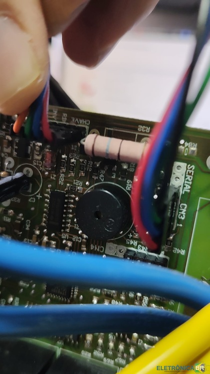

  9. Ola Esse nobreak estava com os mosfet de saida estourados, troquei 4 deles , os outro 4 estavam bons. Ele reconhece a rede, liga, funciona normalmente em rede, baterias novas. quando retira da rede e mostra ( o led fica vermelhor )que inverte para as baterias, mas na saida nao tem 110V. Alguem tem alguma dica, não tenho o diagrama e nem creditos. por favor
  10. quando conecta na rede aparece 12v no R32 na imagem que tirei da pci
