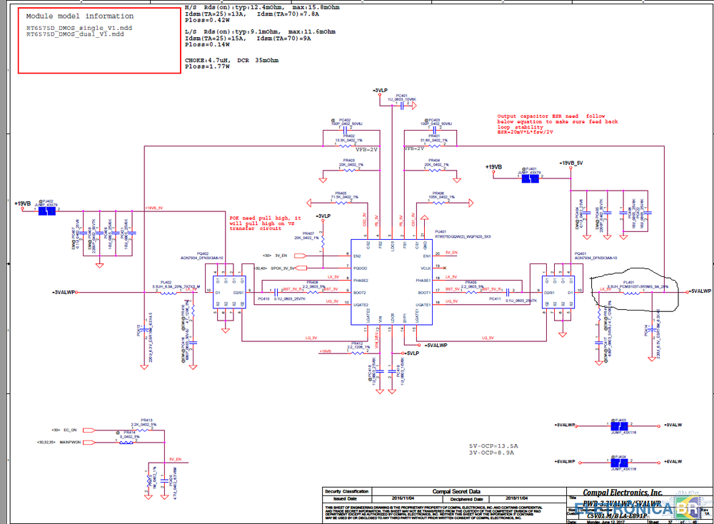

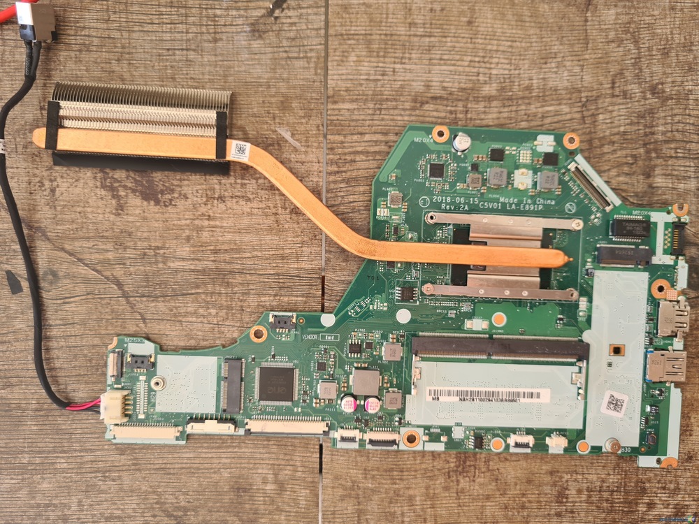

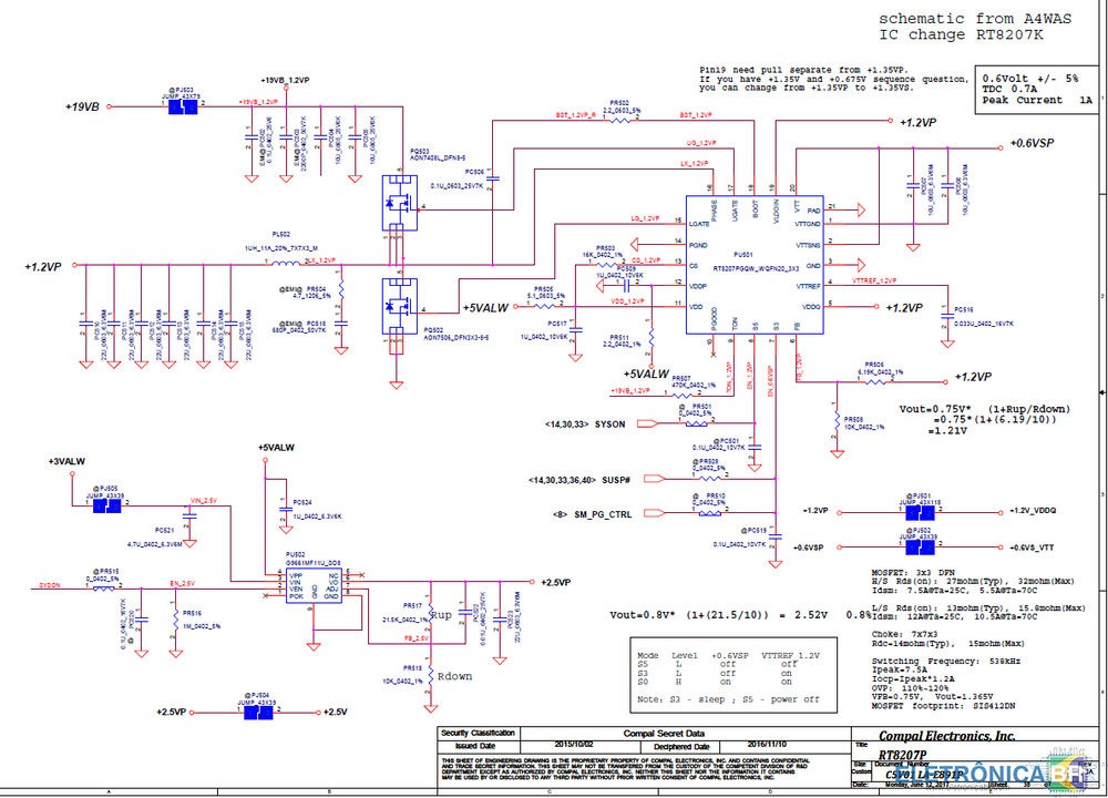

Bom dia amigos, estou com esse notebook que virou refrigerante no teclado e parou de ligar. Apresenta tensão de 3.3v no super I/O, na bobina PL401 tem 5v no +5VALWP e quando eu aperto o botão power zera a tensão e a bobina fica aterrada. Desligando o adaptador e ligando novamente na tomada a tensão volta, mas é só apertar o power e cai de novo. No PU 401 os pinos UG_5V tem 3v e no UG_3V não tem tensão, no 5V_EN tem 5V E NO 3V_ EN não tem tensão. ci charger BQ24780 (aparentemente está ok, tem 2,5 no pino REGIN). O super i/o não esquenta e no botão power tem os 3v. E após dar o start na placa o super i/o continua recebendo os 3.3v mesmo com a pl401 em curto após o start. Estou engatinhando no conserto de placas, acho que pode ser algum problema na linha de 5v ou no PU401 OU PU501. Tenho outra placa identica aqui funcionando, posso fazer alguma medição de referencia nela se necessário. Por gentileza se eu esqueci de colocar alguma informação ou se tiverem alguma sugestão para o diagnostico desde já agradeço.- 4 respostas

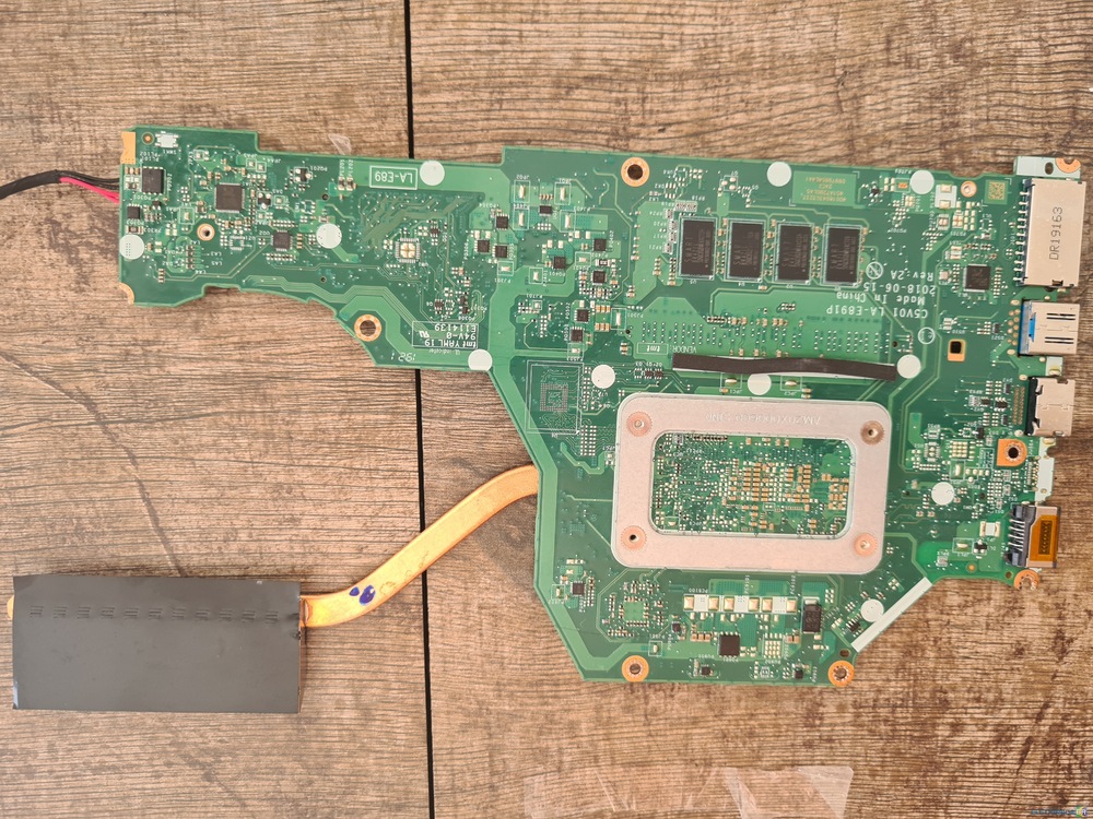

Analisei com calma no microscopio e notei que o pinos pinos 15 e 16 estavam com sujeira entre eles, acredito ser um grão de areia, pois o notebook estava bem sujo quando peguei, aparentemente houve um curto. A bobina LX1 está danificada aparentemente por curto conforme a foto, e a placa do display possui 1 capacitor em curto. Analise também a linha da bateria dos 17v ela passa pelos mosfets de entrada e vai direto a bobina LX1 a mesma que entrou em curto e deve ser por esse motivo que a bateria carrega mas não libera a carga (danificou algum componente). São varias coisas para corrigir, gostaria de uma dica para proteger o display lcd do calor uso só fita termica de teflon e qual temperatura posso utilizar? Desde já agradeço a colaboração de todos. fotos em anexo (bobina LX1, curto entre pinos 15 e 16 e capacitor ceramico (danificado) ao lado do fusível, respectivamente).
