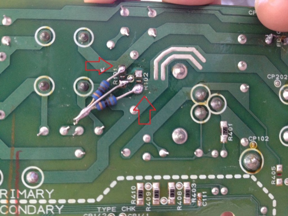

  1. troquei o R136 por um 0R22 funcionou. vlw galera
  2. foi colocado aqueles dois que aparece na imagem 824 que era a numeração que tinha no original, mas nao guentou.
  3. verifiquei que os resistores no R101 e R102 estao abertos, nao tenho valor deles para substituir. alguem sabe?

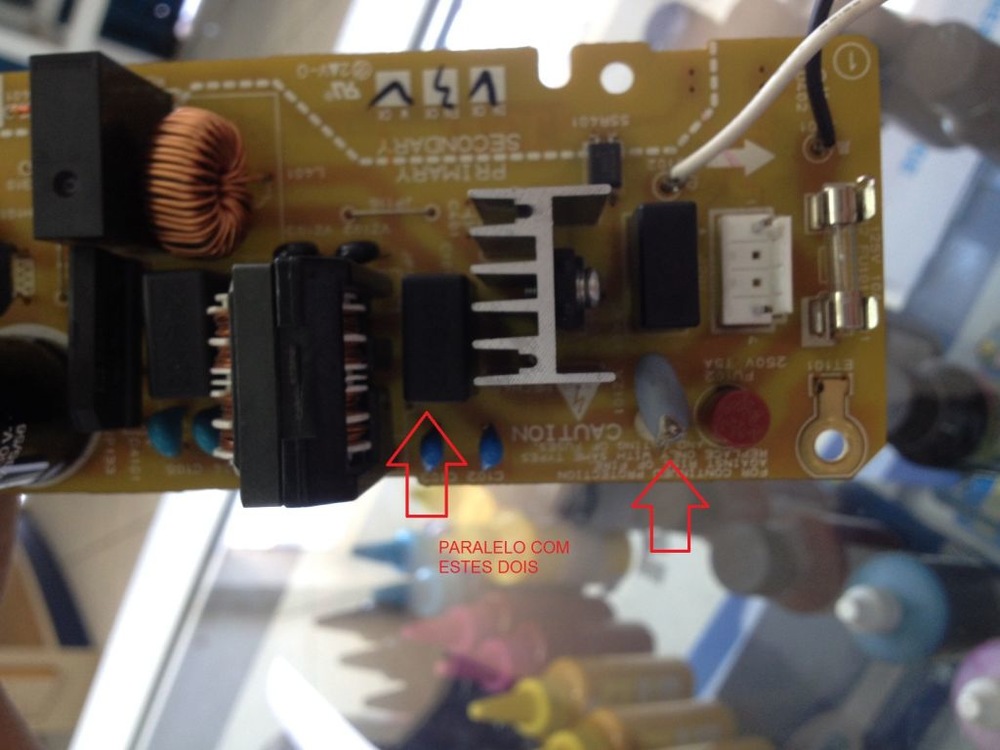

  4. Bom dia, Galera estou com uma impressora laser hp 1025 que foi ligada na voltagem errada, foi trocado as peças da ponte, fet, e fusivel. ela voltou a ligar porem fica uns 5 min ligada fazendo a inicialização e depois se desliga. se ligar novamente faz o mesmo processo de inicialização e quando vai liberar(em estado de pronta para impressao) ela se desliga. o que pode estar fazendo ela desligar? peças trocadas, conforme outros topicos que vi aqui no forum fusivel T5A R136 por um resistor de 0,56A R137 por um de 100R Ponte 12A 600v por uma 12A 500v (nao achei de 600v) fet por 11NA60B
  5. estou com uma cp1025 foi ligada no 220v, foi trocado as peças da fonte ela ligou, porem fica uns 5 min iniciando e depois se desliga. O que pode ser?
