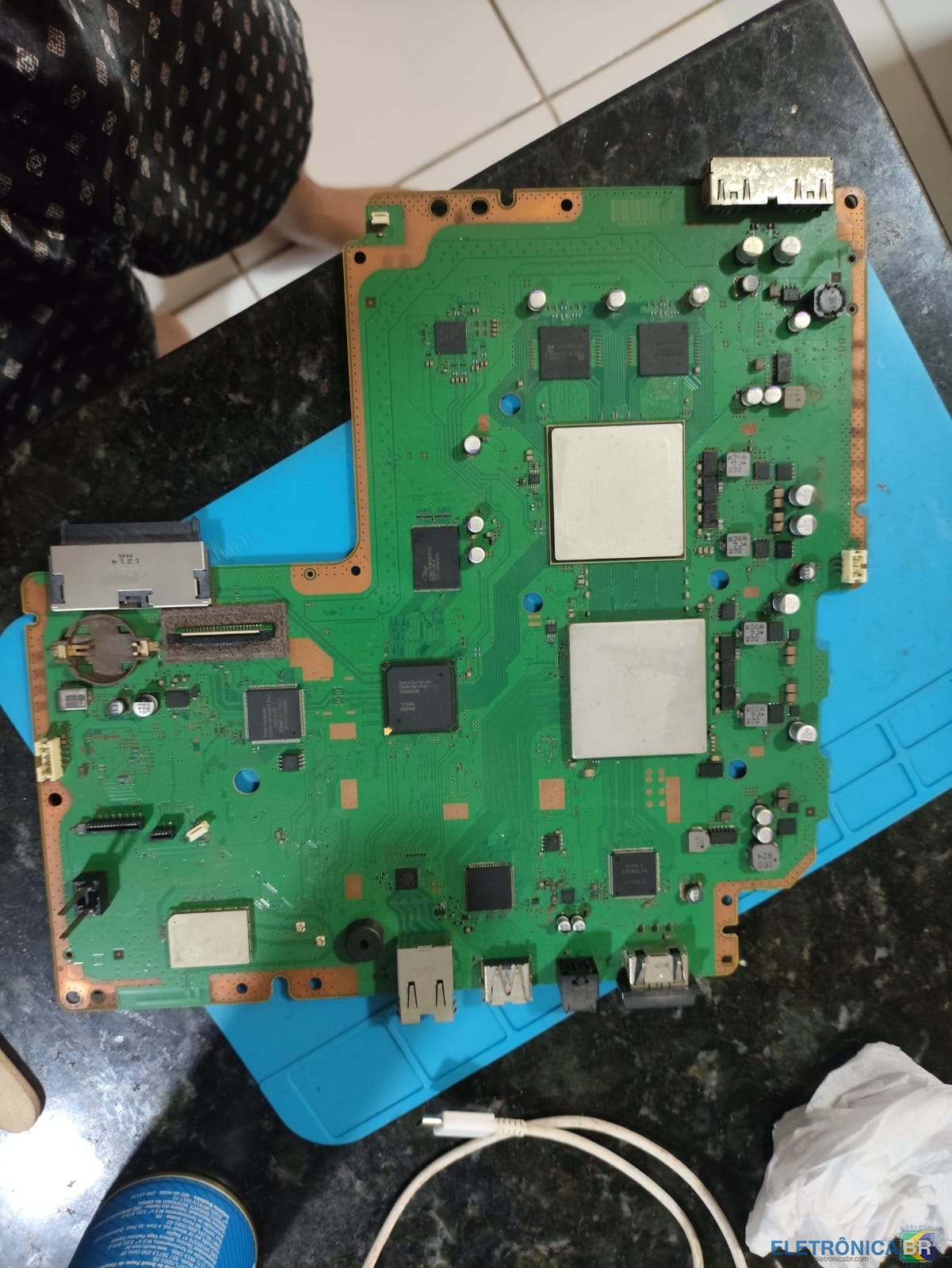

Boa noite, pessoal! Gostaria de tirar uma dúvida com vocês, especialmente para quem já tem mais experiência na área. Até que ponto é confiável utilizar os códigos de erro apontados pela Syscon como base para diagnóstico de defeitos? Estou iniciando meus estudos em eletrônica e, para praticar, adquiri um PS3 por R$ 100. Optei por utilizar o método alternativo de leitura via UART, aquele procedimento que consiste em ligar o console pelo botão eject, pressionar três vezes o botão power, depois três vezes o eject novamente, e por fim duas vezes o power. Esse processo gera um código luminoso, que pode ser convertido para binário e posteriormente consultado na tabela de erros da Syscon, revelando o último erro registrado. No meu caso, o código 2040 da tabela syscon apontou para um possível problema em um dos fusíveis com serigrafia F6300 e no corpo dele "YD". Fiz a verificação e encontrei 12V tanto na entrada quanto na saída do componente, o que sugere que ele está em boas condições. Minha dúvida é: até que ponto podemos confiar nessas informações da Syscon como diagnóstico definitivo? Ou elas servem apenas como um ponto de partida para investigação? Para complementar: o console liga, acende a luz vermelha de standby, ao pressionar o botão power ele acende a luz verde, mas desliga em menos de dois segundos. Agradeço desde já qualquer orientação ou opinião que puderem compartilhar!- 1 resposta

Cara como eu disse, meu multímetro não tem escala de capacitância, logo medi na de continuidade para ver se havia continuidade, pois se ele bipasse eu ia saber que ele estava em curto. Não medi o tamanho dele na intenção de comprar só pelo tamanho não, eu iria pesquisar os tamanhos pra ver se se encaixava num 0805, 1210 ou etc e depois comparar com um capacitor de outro esquema eletrônico de outro ps3 já que estou limitado de equipamentos pra medição.
Isso eu sei, inclusive medi... medi em escala de continuidade (meu multimetro não tem a função de capacitancia) e deu por volta de 1,010, o que é esquisito, já que ele tá todo quebrado. Passei os valores de tamanho dele pra se ter uma base se é um 0805 ou se de fato era um maior que ele.
Consegui medir o capacitor com o paquímetro e mediu 3,45mm x 2,60mm mas como sou inexperiente, não sei identificar que capacitor é esse.

Tô com um PS3 CECH-3011A (KTE-001) com o mesmo problema, porém identifiquei um capacitor rachado perto da Cell (logo acima). Tem alguma relação com esse problema? Desculpa a pergunta, é que sou iniciante. -
Eu não sei se o capacitor SMD que estou procurando é especifico do modelo CECH-3011A, placa KTE-001 ou se ele é comum nas demais placas mãe de Ps3. É difícil identificar por imagem mas vou enviar a foto aqui pra ver se consigo auxilio. As minhas pesquisas levaram até o capacitor SMD com as seguintes especificações: Capacitância: 1uF Tensão: 25V Tipo: Cerâmico Encapsulamento: SMD 0805 Classe dielétrica: X7R Tolerância: ±10% Não tenho certeza se é bem esse, por isso queria o esquema da placa para ser mais assertivo.
