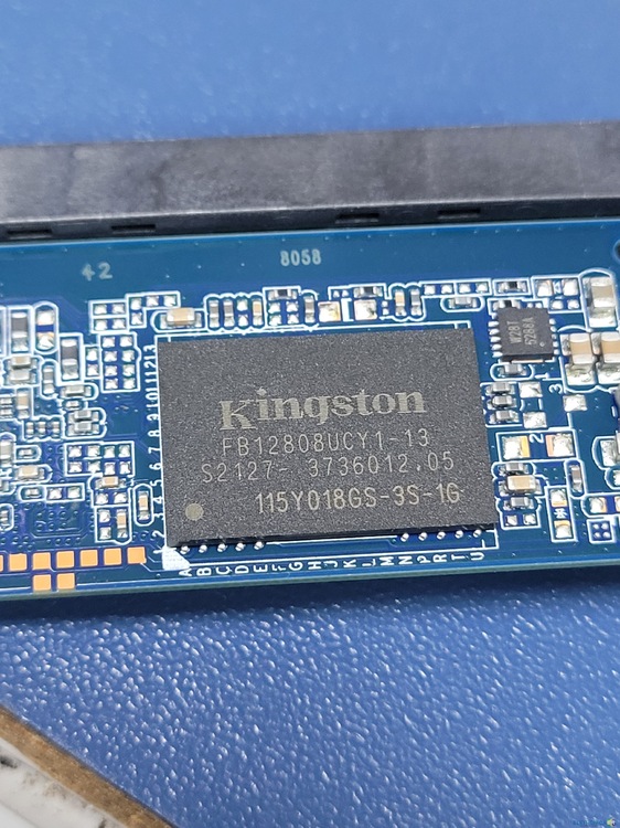

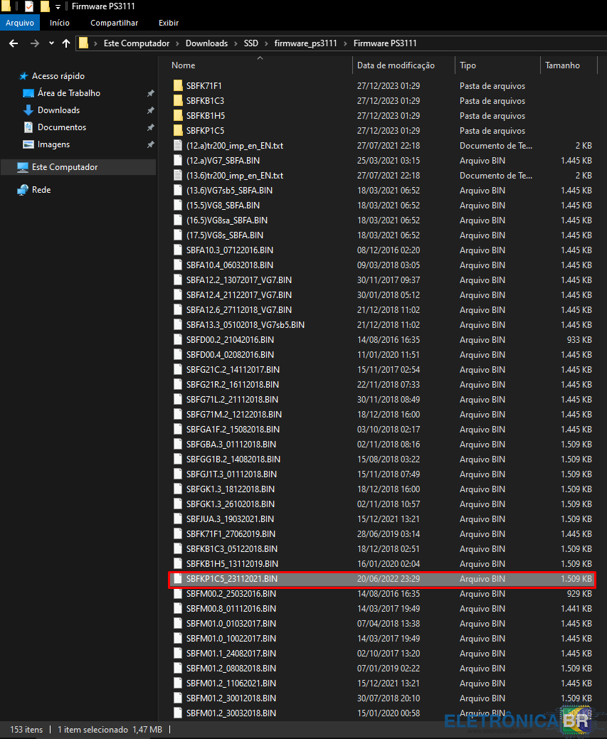

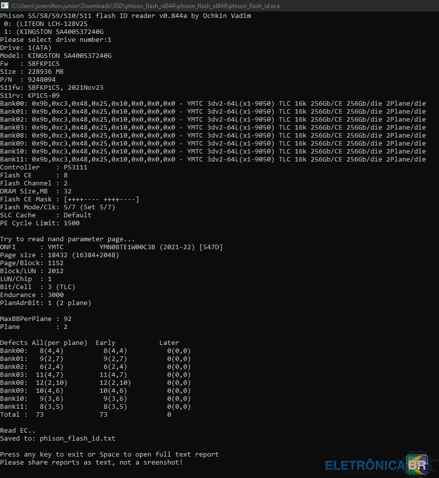

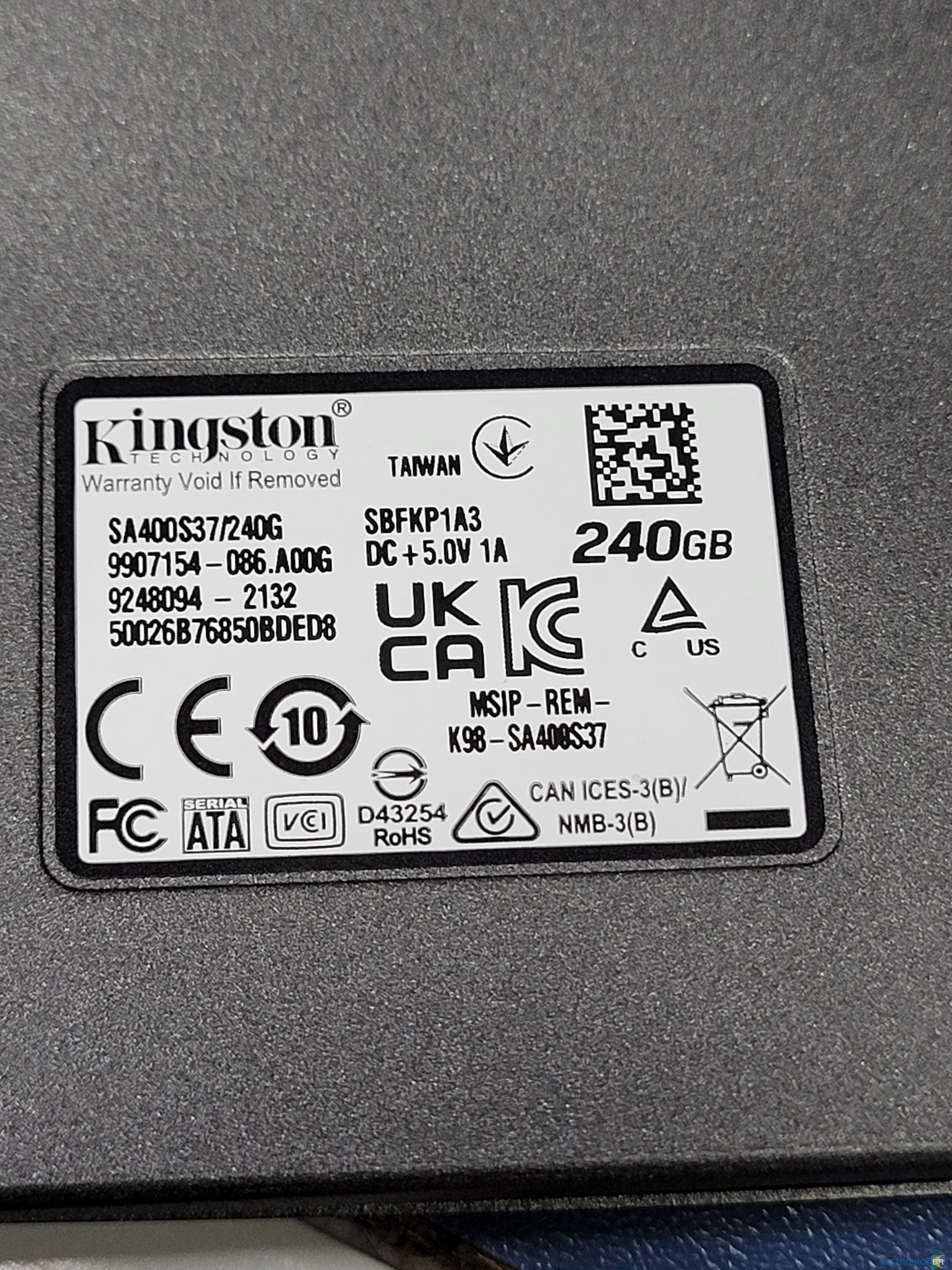

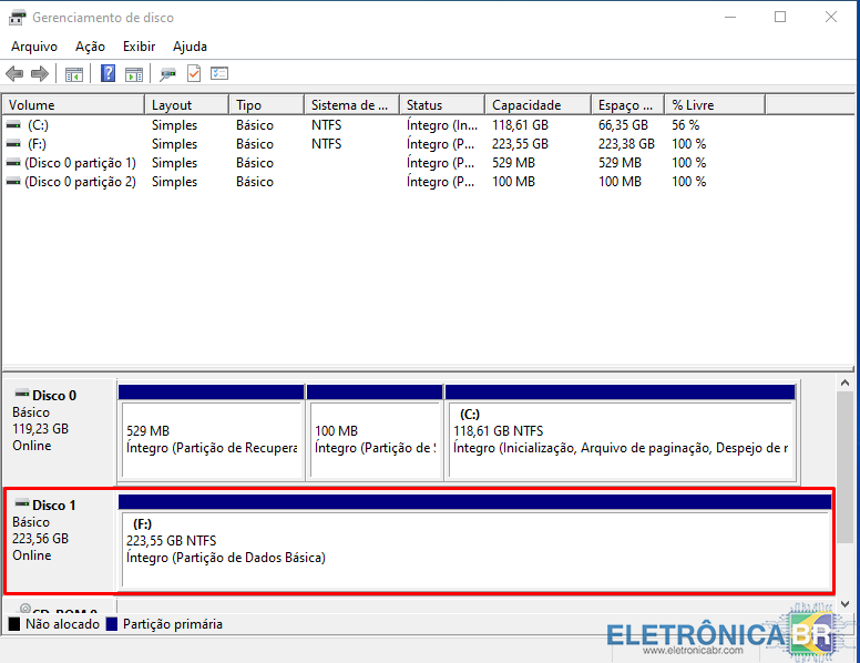

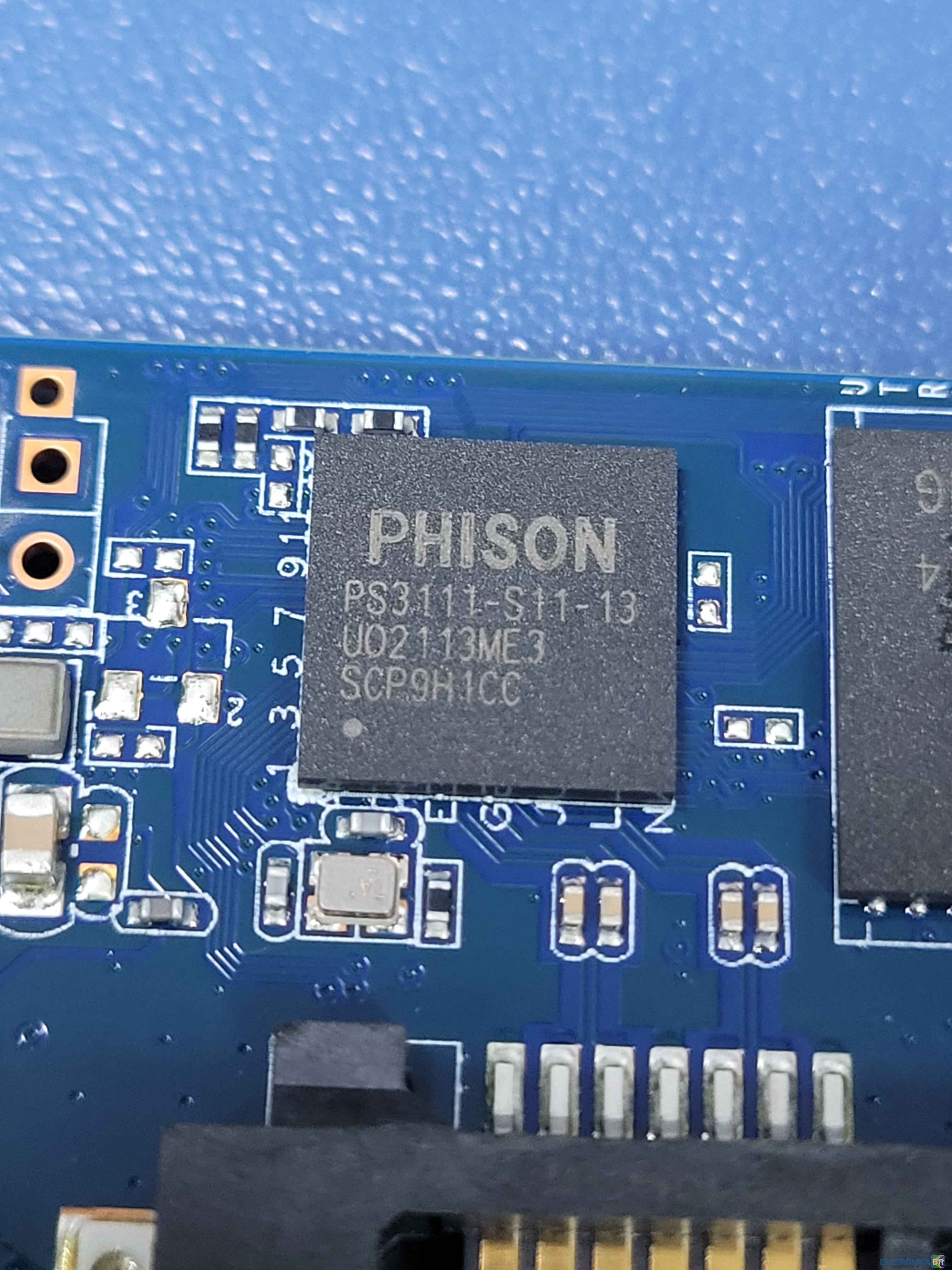

  1. Recentemente me deparei com um problema de SATAFIRM S11 em um SSD Kingston SA400S37240G. Procurei alguns tutoriais e encontrei um aqui mesmo no site https://eletronicabr.com/forums/topic/256812-recuperando-ssds-kingston-com-firmware-“satafirm-s11”/ feito pelo Carlos Alberto Klafke Filho. O meu SSD veio com o Firmware SBFKP1A3, e aparentemente é um dos mais difíceis de se achar para download. Aqui no fórum tem o firmware SBFKP1A3 disponibilizado, pelo RodrigoMendes90 https://eletronicabr.com/files/file/48734-firmware-sbfkp1a3-ssd-kingston, porém, como eu ainda não era membro, não podia baixa-lo. Então, pesquisando acabei encontrando o Release Notes da versão mais atual do firmware desse SSD(SBFKP1C5), e nela dizia expressamente para atualizar para essa nova versão caso ainda estivesse rodando a versão SBFKP1A3. Como não conseguia baixar o firmware SBFKP1A3, procurei pela nova versão SBFKP1C5, e a encontrei em um pacote de firmwares disponibilizado pela USBDEV(https://www.usbdev.ru/). O pacote em questão é este: https://www.usbdev.ru/files/phison/ps3111fw/ Feito isso, segui todo o passo a passo do tutorial do Carlos Alberto Klafke Filho https://eletronicabr.com/forums/topic/256812-recuperando-ssds-kingston-com-firmware-“satafirm-s11”/ Porém utilizei a versão mais recente do s11-flasher, disponibilizada pela também no site USBDEV.ru https://www.usbdev.ru/files/phison/phisons11flasher/ Feito isso, o processo ocorreu com sucesso e o SSD voltou a ser reconhecido pelo sistema e pelo software da Kingston. Abaixo estão algumas fotos:
