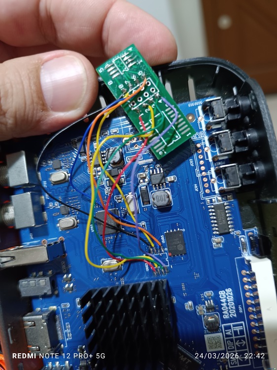

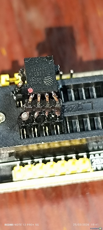

  1. Boa tarde Pessoal! Consegui arrumar os meus aparelhos com ajuda do arquivo do hcobain! Obrigado! Deu certo! Regravei a EPROM com o gravador ch341 que comprei no mercado livre a um tempo atrás, depois de passar o arquivo para a EPROM eu coloquei a versão 1.15 via USB , o arquivo que gravei na EPROM é versão 1.08, porém não apareceu opções de servidor, após aplicar o 1.15 , apareceu opções para colocar cs e opção para desabilitar o auto update, pois ao contrário o aparelho volta a atualizar. E também deve desabilitar o servidor 40 e 39 antes de ligar na internet. Está funcionando perfeitamente [ RESOLVIDO]

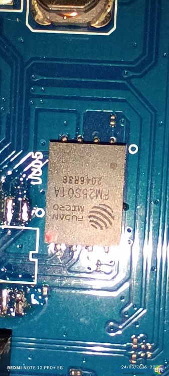

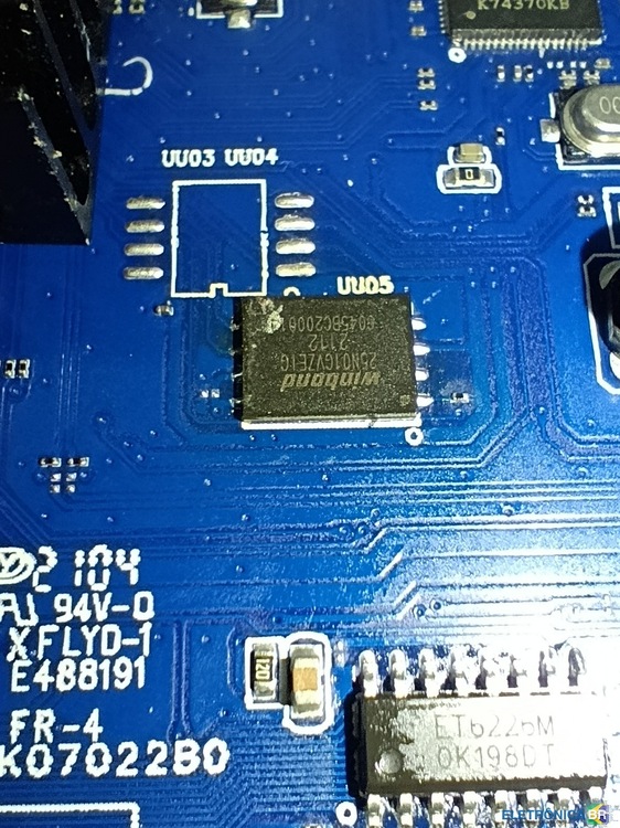

  4. @hcobain sim. Está na última atualização a 1.60 e quando gravei a EPROM que comprei a winbond w25n01gv com o dump que baixei na internet, dump que falava que era de 2021, o aparelho nem ligou, porém começou a aceitar o recovery, só que trava na última parte. Por isso precisava da versão 1.00 de preferência.

  6. Bom dia, Preciso do Dump para gravar via rs232 do Azamerica Champions Super GX placa RA044GB 20201026 ano de fabricação, pois gravei a eprom wilbond com um dump que achei na internet e o aparelho ainda não da boot, porem agora esta aceitando atualzar pela rs232, porem atualizações que baixo na internet está travando em uma certa tempo de recovery. se alguem tiver uma atualização que funcione favor informar . obrigado !

  9. então o resultado foi que o aparelho que não ligava , ligou com o backup do que ligava, e agora , tirei a eprom do que não liga mais e consegui gravar ( segundo o gravador com sucesso) mais mesmo assim o aparelho não ligou e não esta aceitando recovery ´pela 232, ta dificil, ou é o dump incompativel ou tem algum bloqueio no processador, nesse caso seria impossivel voltar para versoes anterios e somente resta lixo e nunca mais comprar azamerica, como que eles fazem isso com nos, não dao nem a opção de usar o aparelho que compramos do jeito que queremos , azamerica lixo! desculpa o desabafo! ufff...
  10. não consigo baixar , pois não tenho Joinha suficiente. e agora ? tem como mandar no google driver?
  11. então eu tenho 2 aparelhos, no primeiro eu fiz isso, apaguei e tentei por só a atualização, não funcionou e não ligou mais o aparelho. no segundo eu acabei de remover a eprom e fiz um backup para por no primeiro ainda que com a versao do qr code a 1.6, porem , o backup salvou normal, e quando coloquei a memoria no aparelho que ligava de novo, o aparelho já não ligou mais, agora estou gravando no primeiro aparelho que apaguei para ver se ele liga . mais muito estranho só no tirar e ler a memoria o aparelho não ligar mais. só se ela queimou, mais acho dificil. azabomba! ufff..
