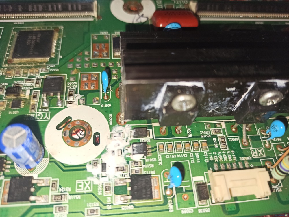

  4. @Betinhodaeletronica você poderia me fazer um favor? Preciso saber qual é a numeração do primeiro diodo no dissipador da Y-SUS. Esse da foto,o D5035.

  6. @ohm @Betinhodaeletronica lembra que falei que quando coloquei a outra controladora o led piscou 6 vezes? E com a controladora que veio na TV a tela pelo menos deu algum sinal. Vou vasculhar a região que o amigo @ohm@ohm falou, ali na volta do YFR.
