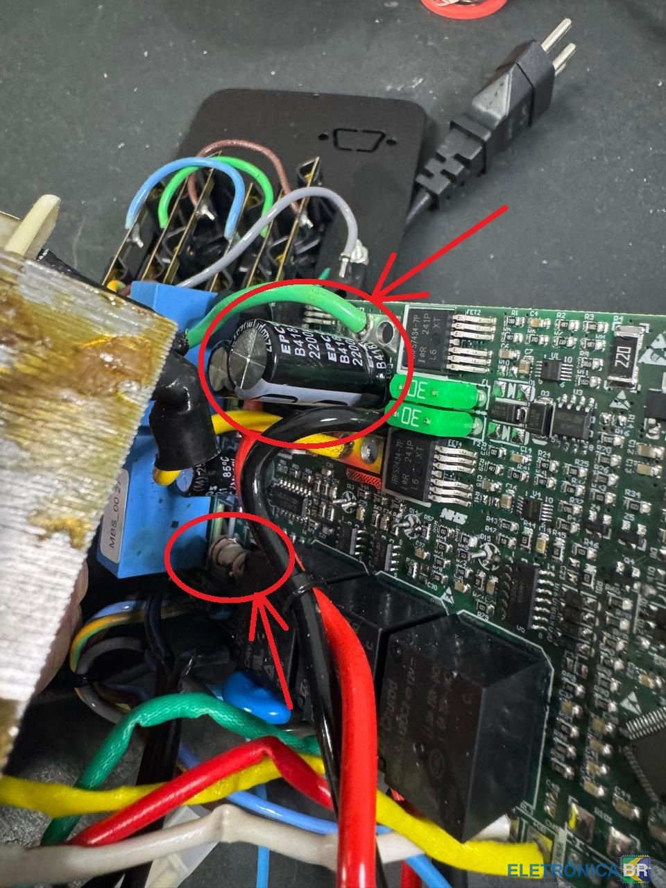

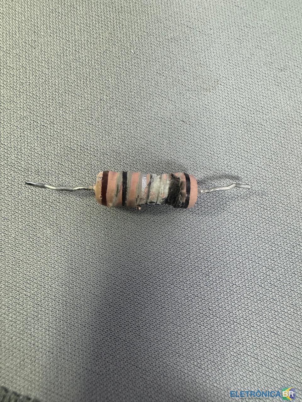

  1. Nobreak novinho, tirado da caixa, ao tentar verificar o formato de onda da tensão de saída, a ponta de prova do osciloscópio gerou um curto fase x terra (bobeira minha, que não usei um trafo isolador ou outro recurso para impedir este velho e conhecido problema). Deu aquele "pipoco" rápido, o osciloscópio (um HANTEK DSO2D15) não ficou danificado, o nobreak se desligou na hora e não voltou a ligar mais (detalhe: usei um atenuador 20:1 na ponta de prova). O fusível de proteção do nobreak não se rompeu e a bateria está em perfeito estado (abri, retirei ela do circuito e a testei separadamente). Mas, identifiquei dois componentes chamuscados na placa eletrônica: um capacitor de 2200uF e um resistor de potência cujo invólucro ficou bem danificado (já retirei eles da placa). Apesar do dano, é possível identificar 4 cores no invóluro do resistor (foto anexa): marrom (extremidade 1), preto, prata e preto (extremidade 2). Acredito que este resistor seja de 5 cores e, no caso, não consigo identificar a cor que ficaria entre o prata e o preto da extremidade 2. Minha intenção é trocar estes dois componentes e ver se o nobreak volta a funcionar. Alguém teria, por acaso, um esquemático eletrônicou desta placa, ou teria ideia do valor deste resistor? Obrigado e ótimo dia a todos(as)!
