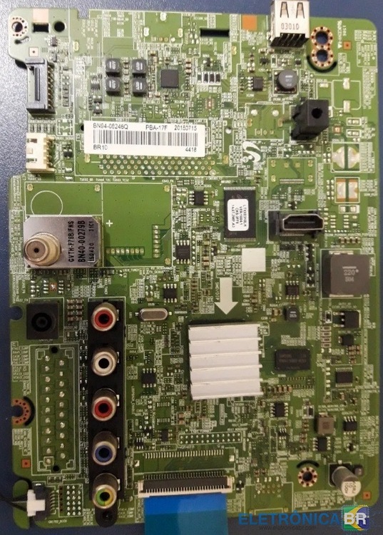

 dúvida TV samsung Lt22e310lh morta, linha 1.8V em curto
xevete postou um tópico em TVs de PLASMA, LCD, LED e CRT
Ola pessoa, uso uma TV SMASUNG Lt22e310lh no meu motorhome, ligada diretamente na bateria escaiolaria, ontem estive nele preparando para viagem tudo estava tudo OK, hoje pela manha a TV estava com o LED apagado. Desmontei ela, não encontrei as tensões na placa, ela fica dando uns estalos (próximo ao tunner) mas nenhuma tensão, identifiquei um curto nestes terminais deste transistor, tirei ele e o curto continua, não é ele. Alguém tem alguma dica de o que ver? Apesar dos estalos na fonte de bancada a corrente fica em 0. Concerto mais desktop e notebooks, TV não é minha praia. Acredito que possa o dano ter haver com a partida do motor da geladeira, mas uso e um tempo assim ja, uns 2 anos. -
