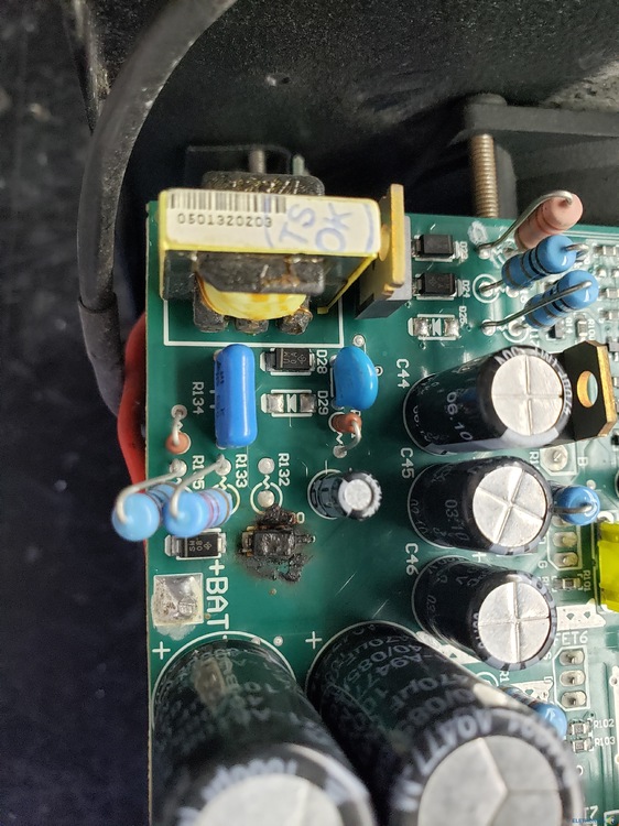

  6. Olá , estou com uma duvida em um componente carbonizado na placa e sem esquema não tenho o valor desse resistor , reparei que é de alimentação de uma fonte que no momento tambem não sei pra que serve sem o esquema , já que esse modelo tem varias , parece ser o R10 em sequencia do diodo D34 . , alguem pode me ajudar a entender o estágio e identificar o valor do resistor ?

  19. nhs no break 3000va modelo prppwm9r2 estava utilizando esquema do modelo 10 cuja a serigrafia possui numeração diferente deste aparelho. Contudo consegui aqui o esquema correto e identifiquei os componentes na palaca e a anlise de reparo se fez perfeita. uma trilha aberta entre R87 E R17, era o problema. Corrigido com um jumper entre eles!

  23. Estive com um power sinus na bancada com os seguintes sintomas - ao pressionar o power sem estar ligado na rede, apenas no modo bat, o equipamento não liga nem apresenta sinal de funcionamento - ao conectar na rede, reconhece normalmente e liga normalmente quando pressionado o power, arma e fornece tensão na saída normalmente - ao remover a alimentação da rede (simulando falta), como e eqp ligado, ele não segura no modo bateria e desliga, mesmo com as baterias estando novas e funcionais. defeito: r63 estourado valor do resistor: 1k ohm obs.: verificar se os transistores, o diodo e o capacitor ligados no mesmo circuito também nao foram afetados. No meu caso não foram, apenas a troca do resistor trouxe de volta a funcionalidade do aparelho.
