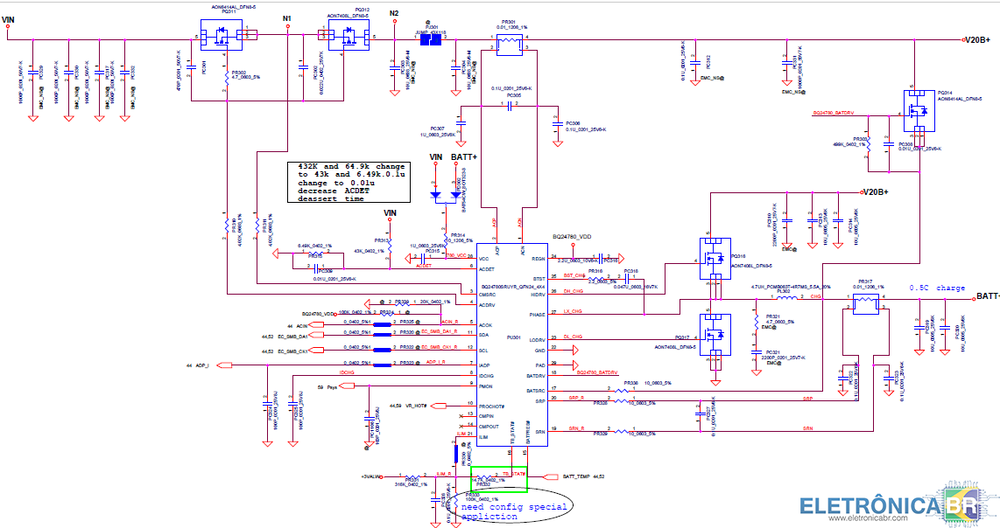

  2. Boa tarde colegas, estou com esse notebook com um problema que aparentemente é comum nele, mas, dentre todos os tópicos existentes aqui no forum nao consegui ainda achar a solução... Problema: Notebook não liga, recebe os 20v da fonte mas o botao power está 0v, e seguindo a linha do power eu cheguei até o mosfet pq311 ao verificar as voltagens encontro os 20v nos DRENOS porém não passa pro source. Ja troquei o pq311 por um outro que acredito ser compatível, queria uma ajuda nisso tbm o PQ311 da placa é o AON6414AL e o que eu coloquei foi o AON6504, mas mesmo com a troca o problema persistiu, estou meio que sem saída por falta de experiência agora solicito a ajuda de vocês, agradeço muito! foto da placa como chegou para mim (muito fluxo no pq311 mostrando que algum outro tecnico ja mexeu nessa placa) Edit1: Fiz um jumper da linha do D para o S do pq311 e chegaram os 20v no source, chegou 3.3v no power mas a placa não startou. Edit2: pino 4 do PU301 não tem voltagem, está em 0.02v, só encontro voltagem no pino 25 os mesmos 19 do dreno do pq311 o resto esta tudo abaixo de 1v
  3. Notebook Lenovo Ideapad 310-14ISK Placa NM-A752 Rev:1.0 Não Liga Retiro a PR301 e os mosfets pq311 pq312 trabalham libera os 19V e 24v nos pinos 4 , porem estranho o ACIN fica em 1,07V Esta placa esta dando uma trabalheira .... se faço jumper direto pino 5 pq311 para pr301 o notebook funciona normal só não funciona o circuito de charger ... obvio ... so fiz para testar.

  5. @R2-D2 Amigo, vi em outro topico que você comentou sobre um problema que acontece nessa placa quando não liga "Para os 19v sairem do outro lado é necessário ter 24v no pino 4 desse PQ311. Sem carregador nem bateria, meça se tem curto em relação ao terra na linha V20B+. Em escala de continuidade: ponta de prova preta no terra da placa, e a vermelha no PR301. Não pode apitar " estou com uma placa que o pr301 esta em curto com o terra, se puder me ajudar agradeço muito

  7. Boa Tarde Galera! Estou com esse notebook na bancada que não esta ligando, os 19v chegava ao dreno do pq311 e não passava para o source, no gate aonde deveria haver em torno de 24v existia uma tensão variante. Para fins de teste retirei o pq311 e fiz o jumper no lugar dele, continuou a mesma coisa, retirei o pq312 e tb fiz um jumper no lugar dele, e assim a placa ligou, fiz a substituição dos dois, soldei na placa e ficou do mesmo jeito, achei que seria problema no pu301, substitui e tudo ficou igual, verificando o pu301, ele estava alimentado mas não tinha regn sem acin e prochot# em nível lógico baixo que se não estou enganado, seria a proteção do pu301 por conta de algum sobre consumo ou curto circuito de algum fet na malha v20b+. Alguém poderia me dar uma ajudada na analise desse circuito? @FDONATO @regisfatef @Jack O'Neo @joao lima RV
