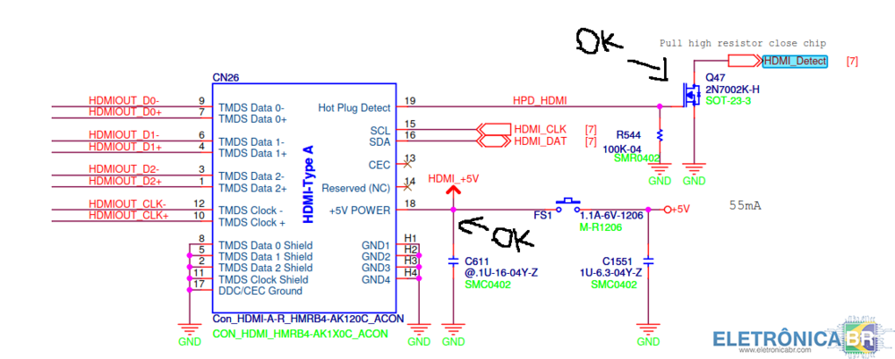

  18. Bom dia meus caros estou com esse equipamento que nao dá video no hdmi. nunca analisei essa parte do circuito, nao sei como ele é pra funcionar. Tem os 5V ali no +5V power. O HDMI_Detect aparentemente é um sinal que ativa em baixa apesar de não ter um sinal de negativo na nomenclatura. O pullup dele é de 1.8V perto do processador e está ok também. Nem consegui entender daonde vem esses 3V ali cercado de 0 por todo lado. Penso que possa até ser o proprio conector HDMI, mas essas placas dão bastante problema no cpu/bga e todos esses sinais vao direto pro processador, tô mais desconfiado que seja ele. Toda ajuda é bem vinda, principalmente pra me dar um geralzão de como esse circuito é pra funcionar

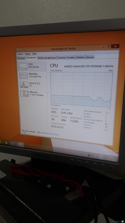

  21. Bom dia colegas, estou com um notebook Multilaser com processador Celeron e ele está com um sintoma que não sei como resolver. Como podem notar na foto do Gerenciador de Tarefas do windows, o processamento dele não passa de 30%, não importa o que colocamos rodar nele, ele trava em 30% e não passa disso. Esse sintoma gera muita lentidão no sistema. Alguém já se deparou com este problema? Esta placa mãe tem o processador soldado, o HD é de 32GB também plotado na placa. Alguma sugestão?

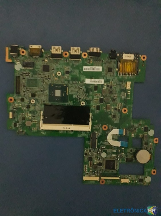

  22. Essa placa ao conectar o carregador acende o LED azul, porém não liga. Fazendo uma rápida avaliação, encontrei todas tensões, porém neste setor circulado na imagem a tensão fica oscilando entre 1.5v e 0.
