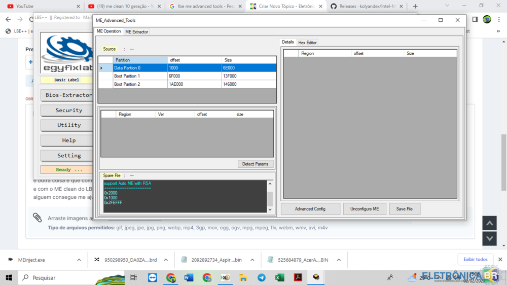

  22. pessoal estou com um problema nesse modelo de notebook que esta me enlouquecendo kkkkkkkkkkk fiz o que sempre faço com as atualizações dos acer mais novos que é baixar a bios no site da acer baixei e o arquivo que extrai com o lbe++ é de 13MB dai pego a bios original e copio o inicio da bios que é de 3mb e da tudo certo inclusive o note começa a iniciar rapido e normalmente mas com esse note de 10a geração não deu certo a atualização nem deu video como da na bios que estava no note e outra coisa é que com o ME inject não acha região ME e com o ME clean do LBE++ vem um novo jeito para fazer me clean muito diferente mas tentei de todas as maneiras e tambem não deu certo alguem consegue me ajudar? @Átomos já viu isso?
