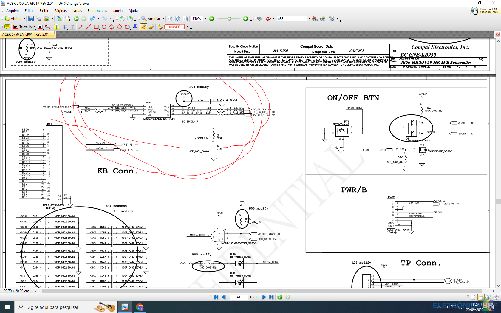

  6. Bom dia pessoal preciso de ajuda para resolver um problema estou com 2 Acer Es15 os 2 de clientes diferentes porem ambos com o mesmo defeito não liga nem jumpeando diretamente no teclado. Ambos não tem tensões primarias preciso do esquema eletrico para descobrir onde etsa o defeito.

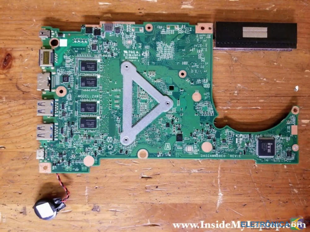

  9. Olá, bom dia, estou com um notebook Acer Aspire A515-54 Series, que o mesmo não da sinal de nada, já testei ele com uma fonte assimétrica de bancada, porem a fonte n tem consumo, ja fiz os testes nos componentes de entrada e não apresentou nenhum problema aparente, os 3.3 v chega no pino 1 da BIOS mas não da sinal de nada, caso alguém tenha o arquivo BIOS para ver se o problema será só ele, eu agradeço.
  10. Solicito ajuda no diagnóstico de uma falha crítica em meu notebook Acer Aspire A515-54 (Placa-Mãe Quanta ZAW DAZAWMB18B0), que apresenta detecção intermitente e falha na instalação do sistema operacional em SSDs. I. Detalhes do Hardware Notebook: Acer Aspire A515-54. Processador/Chipset: Intel Core i5-10210U (Plataforma Whiskey Lake). Armazenamento: Possui SSD M.2 (NVMe/PCIe) e slot para SSD/HDD SATA. Situação: O problema manifesta-se no gerenciamento das portas SATA e M.2 (gerenciadas pelo PCH). II. Sintomas da Falha SSD M.2 (NVMe/PCIe): A detecção do disco é intermitente. O disco some do BIOS após alguns reinícios ou ao tentar iniciar a instalação. SSD SATA: A instalação do Windows 10/11 falha consistentemente. O processo de formatação e cópia de arquivos é concluído com sucesso, mas após a primeira reinicialização, o disco desaparece, resultando no erro: "Not Boot Device" (Dispositivo de Inicialização Não Encontrado). HDD Mecânico: A instalação só é bem-sucedida em um HDD mecânico (SATA), e não em todos. Isso sugere que a alimentação da porta SATA funciona, mas o PCH está instável ou as linhas de controle estão falhando para dispositivos de alta velocidade (SSDs). III. Procedimentos de Diagnóstico Realizados (BIOS e Medições) Configurações de BIOS (Testes de Software): O Boot Mode foi verificado e está corretamente definido como UEFI. O Secure Boot está Disabled. Foi realizada a alternância do SATA Mode entre RST with Optane e AHCI (Advanced Host Controller Interface) em múltiplas tentativas, sem sucesso em resolver a falha. Não sei mais o que fazer.

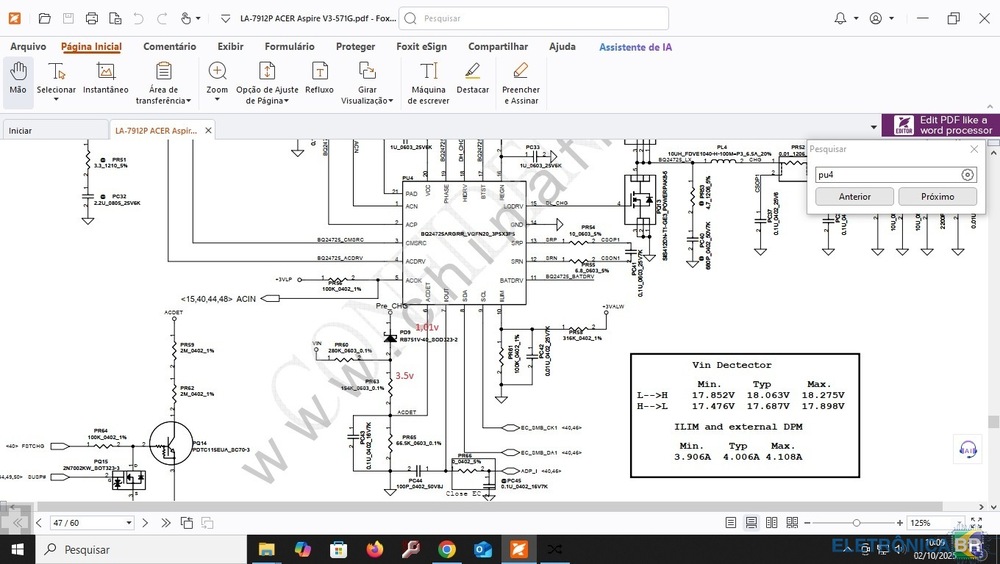

  19. o equipamento funciona no carregador, funciona na bateria com a carga que ja tem, já testei com outras baterias. Ocorre que o nivel de bateria não sobe. conector da bateria com bateria conectada --> 7,8 -- 15,28v 3, 4 -- 3,3v bq24800 ---> 1, 2, 3 -- 19v 4 -- 25v 5 -- 3,3v 6 -- 2,6v 23 -- 0v 26, 27 --- 15,24v 28 -- 19v esquema

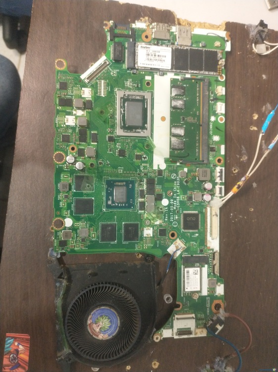

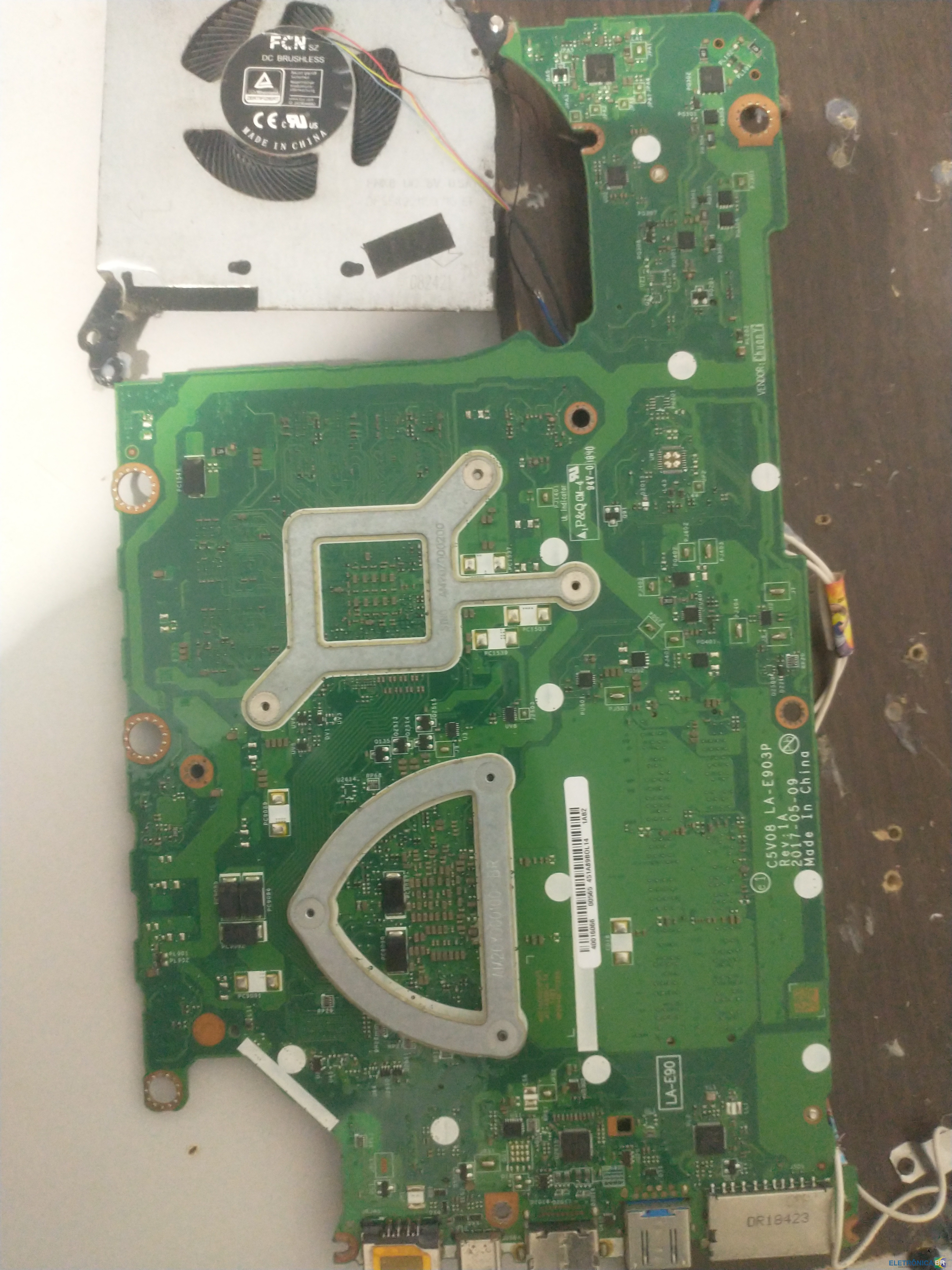

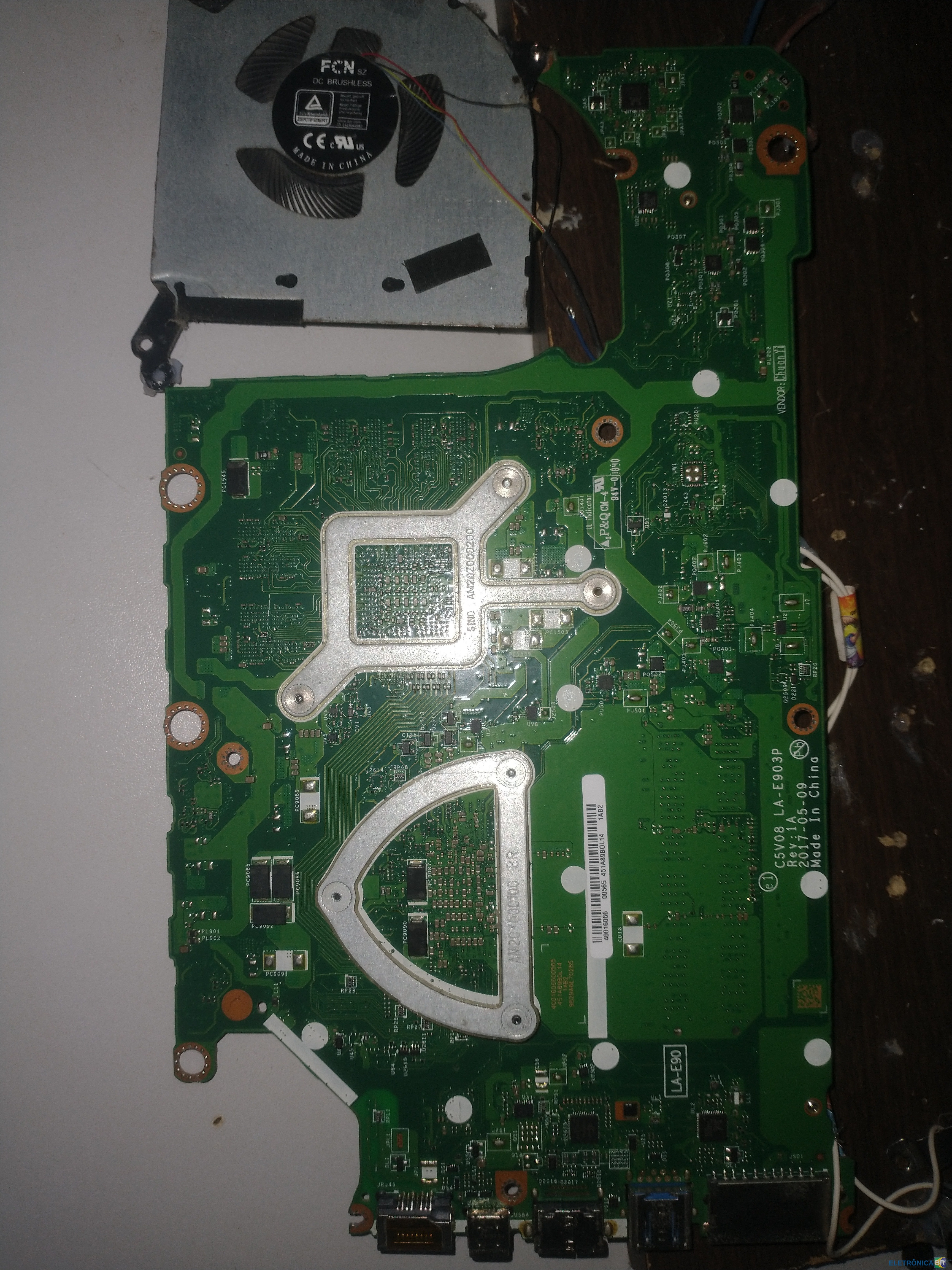

  23. Tenho a placa mãe do referido notebook e a uso como computador pessoal, é meio que um projetinho de mini pc, ontem coloquei o Windows para suspender (hibernar) enquanto eu ia na casa de um amigo, e ao retornar, o notebook não retornou a vida, apenas dá led laranja ao apertar o botão power. Já conferi a placa visualmente, aparentemente não tem nada danificado, fiz eu teste tocando nos componente, nada esquenta, já removi tudo, ram, ssd, placa wifi, e ainda assim não deu nenhum sinal. Aparenta não ter curto, mas mesmo assim não retorna, o que vocês recomendam?
