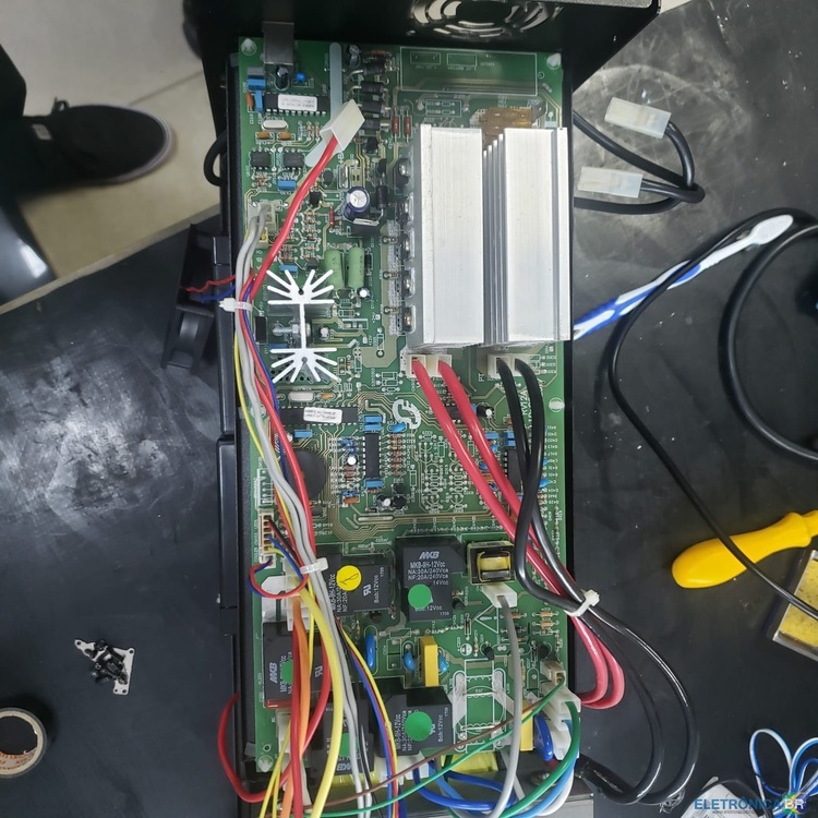

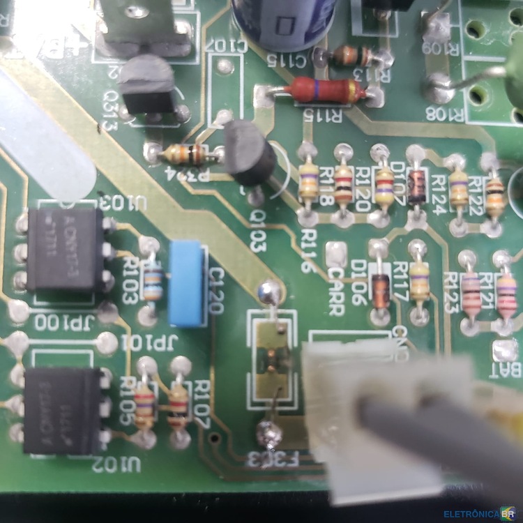

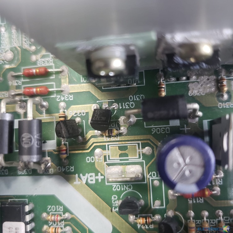

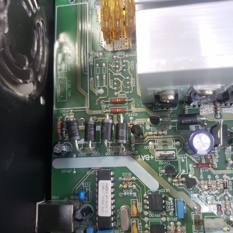

  3. Bom dia, Solicito ajuda aos demais membros do forúm, chegou na assistencia um nobreak APC BACK-UPS 2200VA BI, foi trocada as baterias e enviado para o cliente, após alguns dias o cliente enviou um video do mesmo que estava apresentando 6 bips curtos e a luz de atenção da bateria acesa, cliente retornou o equipamento e foi destinado a minha bancada, ao fazer testes observei o mesmo problema ... Fiz a desmontagem do equipamento e em uma primeira análise da placa observei um fusível queimado [F303], fiz uma ponte com um fio bem fino para simular um fusivel e o mesmo venho a romper novamente, então fui seguindo o circuito para ver se poderia ter algum componente em curto causando esse problema... Componentes que testei: - Diodos, D311, D308, D307, D310, D309, desoldei os mesmo da placa e testei, todos apresentaram bom funcionamento; -Capcitor C300, desoldado da placa e testado com capacimetro e apresentou bom funcionamento; -Resistores R312, R314, R313, R315 Desoldei os mesmo e testei com multimetro e apresentaram suas devidas resistencias, sem problemas; -Transistor Q310[TIP42C], Transistor PNP, retirado da placas e efetuado testes com multimetro na escala de Diodo e o mesmo não apresentou nenhum problema; -Transistor Q311[BC327], Transistor PNP, retirado da placa e efetuado teste com multimetro na escala de Diodo e também não apresentou problema; Após esses testes eu fiz outro jumper no F303 com um fio fino para simular um fusivel e desconectei as baterias da placa e fiquei observando, ao injetar tensão de entrada na placa instantaneamente o F303 rompe causando uma pequena chispa... Preciso de orientação para tentar achar esse problema, alguém sabe em dizer oque pode estar causando o rompimento desse fusivel ? Obs.: Devido a esse circuito levar ao polo negativo das baterias eu acredito que ele esteva relacionado com o problema ... Mas não tenho certeza pois o esquema que consegui no fórum não existe esse F303, acredito não ser o esquema dessa placa ... Segue abaixo link do esquema que achei no fórum: Segue abaixo, fotos que tirei da placa na região quee está apresentando o problema.... WhatsApp Video 2023-05-18 at 10.50.30.mp4
