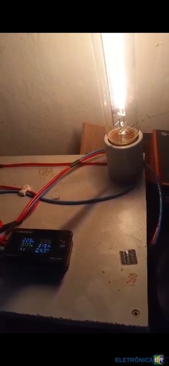

  3. Olá pessoal! Estou com este nobreak que não segura carga, se coloco uma lampada de 60w 110v no modo bateria dura aproximadamente 10 minutos. A bateria foi trocada pelo cliente que colocou uni power. Quando esta no modo ac chega 13v na bateria indicando que esta carregando,mas no modo bateria a bateria cheha em 11,5v muito rápido.Será a bateria? Como me sugere um teste para a mesma? Desde já muito obrigado.

  7. Bom dia a todos! Bem estou com esse nobreak na bancada que chegou aqui sem funcionar,verifiquei que o F1 fusível de 30A tava aberto e o Fet1 (irfb3207) estava em curto como não tenho o modelo do fusível da NHS no local coloquei um Jump e também não tenho o fet1 o Irfb3207 o substituir por um FB4410 substituir os dois fets, fiz os testes em bateria ok e em rede ele ficava oscilando entre rede e bateria pra resolver esse defeito substituir os dois capacitores de 10UF 50V C6 e C13 resolvendo o defeito,porém durante teste verifiquei que quando coloco carga em modo bateria ele desliga imediatamente.
