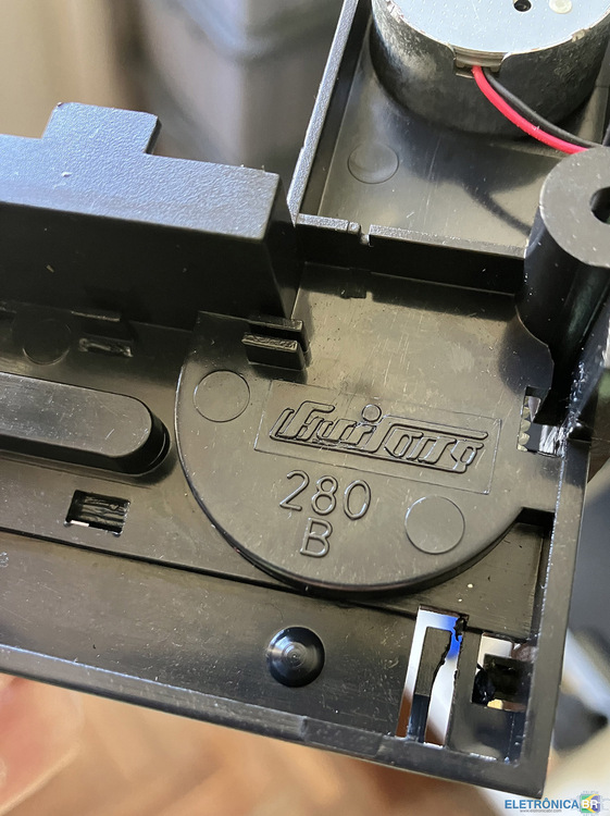

  19. Boa tarde. Estou tentando recuperar um aparelho de som da minha mãe que copia o visual retrô dos antigos aparelhos. O modelo dela é "Vitrola Toca-Discos CTX Classic". Anexei a foto. O problema do modelo tem sido o CD Player. Já fiz ganho no laser, quando começou a pular, já troquei o laser por um novo, mas agora o problema está complicado porque o plástico que compõe todo a estrutura do mecanismo está começando a quebrar pela qualidade e tempo. Já fiz algumas recuperações usando epóxi, mas agora o problema se estendeu para uma parte de plástico que ao levantar ou descer a parte do mecanismo do leitor, também faz o movimento da bandeja. Essa parte de plástico quebrou em dois pontos que seriam o local que tem um dente e deixa fixo esse movimento. Como lascou, a parte de plástico sobe e trava o movimento, não abrindo e fechando mais a bandeja. Anexei a foto. Já tentei procurar por algum mecanismo completo parecido, com toda a parte de plástico, leitor e tudo mais, mas não acho. Por cima de todo este mecanismo ainda vai uma PCB que é presa por cima em duas partes plásticas brancas que deixam essa PCB fixa. Tentei achar o fabricante ou a numeração pelo que tem no mecanismo, mas nada. Não acho nenhum informação até para algo igual, de outro fabricante. O nome pra falar a verdade é quase uma logo feita por uma médico. Eu não consegui ler. O laser com a parte do leitor que comprei é compatível, mas a parte plástica que veio que faz subir e descer não é com a original do aparelho de som. Senão me facilitaria fazer a procura. Alguma dica de qual seria este CD completo com parte plástica e mecanismo para que eu procurasse? Obrigado.

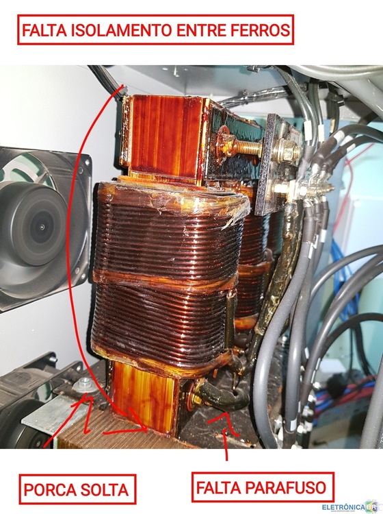

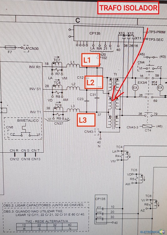

  20. Nobreak esta em produção, mas apresenta forte ruido acustico oriundo do funcionamento do Inversor, encontrei as bobinas L1, L2 e L3 que vão montadas em cima do Trafo Isolador com parafusos soltos e faltando 1 parufuso que havia caido. Após a troca dos parafusos e reapertos, o ruido amenizou um pouco mas ainda esta fora do normal. Pergunto a comunidade da Eletronica BR se alguem ja teve algum problema similar destes. A proxima investida seria agora a verificação dos capacitores que fazem parte dos filtros acoplados a estes ramos da bobina. Agradeço a qualquer dica. Em visita a 1 outro Nobreak percebemos que vem de fábrica sem isolamento ou amortecimento da Bobina do Inversor apoiada no topo do Trafo Isolador. Segue anexo parcial do circuito Inversor e posição das tres bobinas em cima do Trafo Isolador. Uma foto da leitura da forma de onda na saida do Inversor. linda onda. Agora resta análise da ESR dos capacitores C12, C23 e C31.
