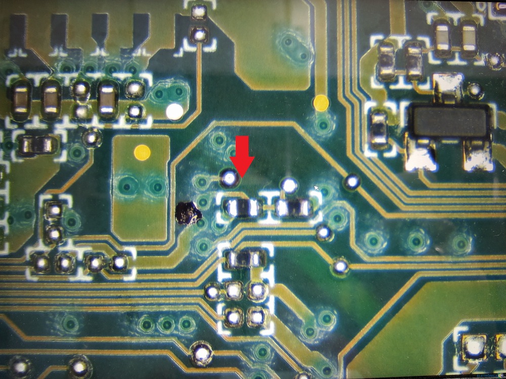

  1. Trago essa desabilitação da placa de vídeo, pois fiz aqui e deu certo, basta trocar o resistor rc134 que vem original, para a posição do rc133, eles ficam atrás do processador. Not estava travando assim que abria o sistema operacional e por vezes antes disso, desabilitei antes a memória ram soldada na placa mas não resolveu. Segue imagens

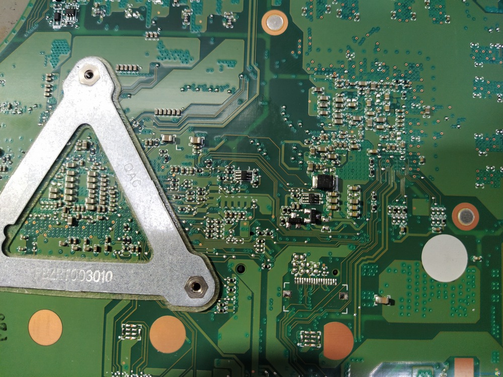

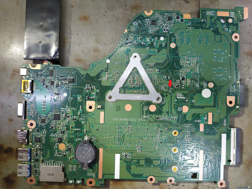

  3. Trago essa dica, pois acredito que possa ajudar, visto que o arquivo de boardview dessa placa aqui do fórum abre pelo alegro e não sei se sou só eu, mas não consigo usar essa programa kkkk. Bom consegui em outro local o boardview, mas não tenho como upar ele aqui. Também acho importante visto que essa placa é extremamente frágil, só ao retirar a bios já enverga toda. O esquema mostra bem na cara oque precisa para desabilitar a placa: deixar o sinal DGPU_PW_CTRL# em nível lógico alto e isso se dá pelo resistor R115. Então basta colocar um resistor de 1K, na posição do R115, que ele fará divisor resistivo com R127, que já se encontra na placa, levando tensão ao sinal em questão. Nas imagens coloquei uma seta vermelha apontando pro R115, o da direita dele é o R127.
