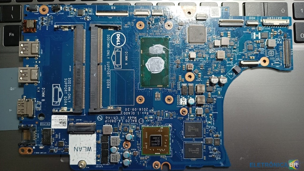

  1. Olá pessoal, estou com esse notebook que chegou sem ligar ( derramaram líquido sobre o mesmo ), ocasionando curto no circuito de +3VALW. Após a limpeza e reparo do circuito avariado o equipamento voltou a ligar mas sem imagem. Efetuei a regravação das duas bios e o mesmo ligou e apresentou imagem normalmente ( esse equipamento veio de outra assistência e já haviam regravado as duas bios, por esse motivo não tenho os arquivos originais ). O problema é que está apresentando essa mensagem de " TPM device is not detected". Já regravei as bios com vários arquivos diferente mas não houve alteração. OBS: essa placa não possui o chip TPM "NPCT750JABYX" Vi em um tópico aqui no fórum de um outro equipamento que foi editado o arquivo de bios e desativado a mensagem de TPM pelo nosso colega @FDONATO. Se nosso colega @FDONATO ou um outro colega puder efetuar esse procedimento e disponibilizar o arquivo editado ficarei grato. ** Service Tag --- 5T24YH3 ** Só lembrando que não possuo os arquivos originais desse equipamento, ok.

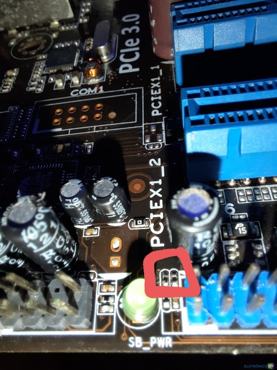

  4. Bom dia a todos do fórum, venho a meio desse tutorial na tentativa de trazer uma solução do problema que vi bastante aqui no fórum e em outros lugares! defeito da placa ligar, apresentar vídeo, mas emitir a mensagem de erro; ''USB Device over current status detected'' e após 15sec desligar. vi que esse defeito assombra N modelos de Asus de diversas gerações, entretanto, essa solução que encontrei, foi aplicado em uma p8h61-m lx3, mas acredito que outras podem resolver também! irei passar como cheguei ao problema, com o auxilio do boardview, na PCH, encontrei os sinais denominados de S_USB_OC, onde existia 5 desses sinais. pelo nome, o oc no final, acredito que significa ''OverCurrent'' e que serve justamente para verificar anomalias nas usbs (consumo excessivo ou ausência de alimentação) esse sinal é gerado através de divisores resistivos, cada par de portas usbs possui esse divisor, sendo um resistor R1 de 4,7kohm (Resistor que recebe a alimentação 5v em um dos seus terminais) e um R2 de 8.2kohm (Resistor que um dos seus terminais fica ligado ao GND) esses valores dos resistores eu medi fora da placa, pois na placa apresenta um valor diferenciado! nesse divisor resistivo, uma tensão de 3.2v sai, e vai direto pra PCH. quando essa tensão fica baixa ou ausente, é detectada como uma sobre carga em uma das linhas usbs. no meu caso, após analisar esses divisores resistivos, encontrei um que estava dando 900mv e justamente nessa linha, estava oxidada. ressoldei os resistores e problema resolvido! voltou os 3.2v e a placa parou de causar o erro. os resistores com problema, estavam ao lado da luz de stand by da placa, como na foto anexada!! espero que ajude mais gente pelo que vi, esse modelo de circuito é usado em varias Asus!

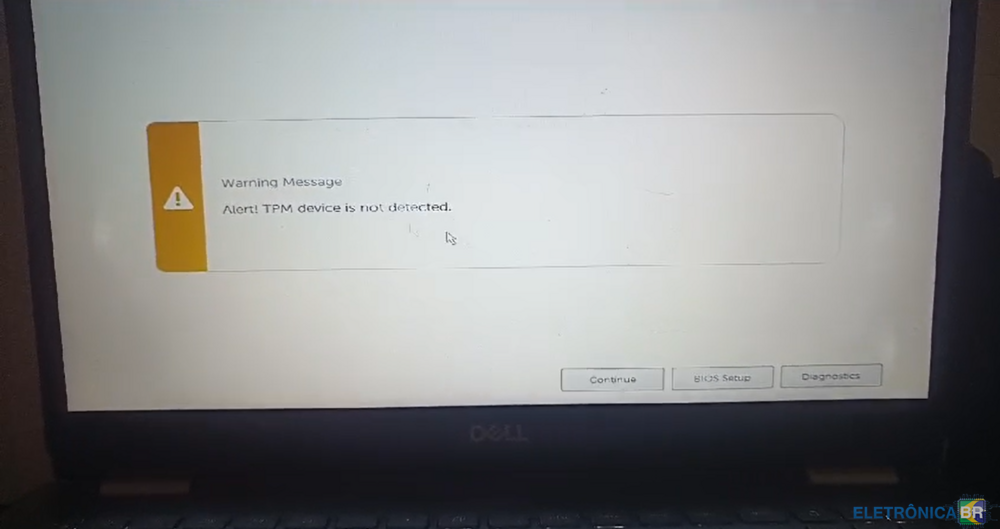

  10. BIOS Dell Inspiron 3501 placa modelo GDI4A LA-K034P Rev:: 1.0(A00) com falha de Alert! TPM device is not detected Visualizar Arquivo Estou postando esse arquivo pois preciso de uma ajuda pra resolver esse problema de TPM Alert. As BIOS estão funcionando porém com essa falha. Modelo: Dell Inspiron 3501 Placa: GDI4A LA-K034P Rev:: 1.0(A00) TAG: 67RLYH3 Uploader marcosoares Enviado 11/07/2024 Categoria DELL
  11. Boa tarde! Estou com uma maquina Dell Inspiron 3501 placa modelo GDI4A LA-K034P Rev:: 1.0(A00) com falha de Alert TPM. Ja regravei uma boa quantia de BIOS, de diversos fóruns, daqui do EletronicaBR e não resolveu. Tentei resolver instalando software TPM 1.2 e TPM 2.0 e a instalação não vingou, a maquina não deixa nem iniciar a instalação. Segui alguns tutorias e também sem sucesso. Vou postar as BIOS originais e a TAG da máquina aqui nesse tópico e se alguém tiver uma solução pra isso, agradeço! Muito obrigado e que Deus abençoe Vcs!

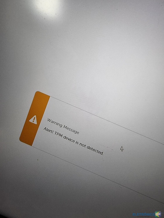

  17. Boa tarde amigos, estou com um DELL 5584 da minha cunhada na bancada, chegou sem gerar imagem e somente acendia a luz do backlight, e após alguns testes, encontrei um problema de BIOS. Após regravar a bios, ele passou a apresentar na tela de post, TPM IS NOT DETECTED. Funciona normalmente se eu ignorar a menssagem, porem o Windows Bloqueou as atualizações do aparelho e fica sempre essa mensagem chata toda vez que ligo. Preciso do arquivo correto para finalizar o reparo.
