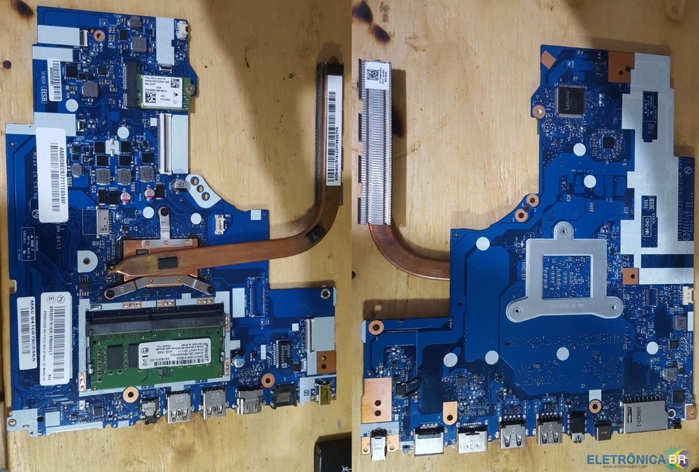

  5. Lenovo Ideapad 330 15IKBR MB eg521eg522ez511eg721nm-b451 rev 1.0 Liga e desliga Visualizar Arquivo este arquivo é de backup e o note liga e desliga em loop Uploader Tor Soluções Enviado 11-08-2021 Categoria Lenovo
  6. Olá, Estou enfrentando um problema com uma placa de notebook e preciso ajuda de vocês para diagnosticar e resolver o defeito. A placa do notebook não está completando a sequência de Power up (S0, S3, S4 e S5). Parece haver um problema com algumas tensões que não estão sendo geradas corretamente. fiz medições para identificar quais tensões estão presentes e quais estão ausentes. Tensões Presentes: +3VALW, +5VALW, +3VALW_PCH Tensões Ausentes: +1.8VALW, +1.0VALW, +1.2V, +2.5V_DDR. O sinal responsável por habilitar as tensões +1.8VALW e +1.0VALW é o PCH_PWR_EN, que deveria ser emitido diretamente do Super I/O, mas não está presente. Fiz a medição da resistência da trilha para verificar a possibilidade de curto-circuito, obtendo uma leitura de 12 ohms, mas não tenho certeza se está dentro do normal. Suspeito que o problema esteja no Super I/O, que parece estar falhando na habilitação das tensões +1.8VALW e +1.0VALW. Outros sinais, como DPWROK_EC e PCH_RSMRST#, estão funcionando normalmente. -Existe algum outro requisito para que o Super I/O ative o sinal PCH_PWR_EN além da alimentação e da pressão do botão Power? -Há alguma forma de testar o Super I/O além dos métodos que já utilizei, sem necessariamente substituí-lo?
