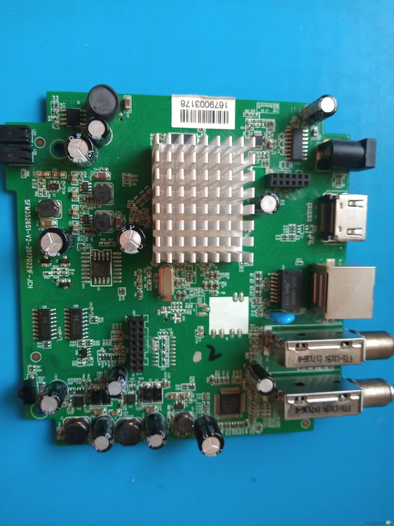

  9. boa noite estou com um azamerica s2005 que não encontra tps ja troquei tuner ci dobrador e cristal oxilador

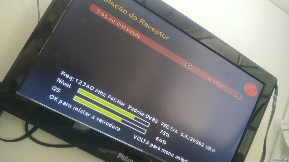

  10. Boa tarde esse receptor Claro modelo n5366s da Coship tem sinal normal (nivel e QS), mas ao fazer a busca de canais, nao acha canal nenhum. Alguma dica? "A localização falhou, verifique se a configuração esta correta e tente novamente" diz a falha ao fazer a busca no menu oculto.
