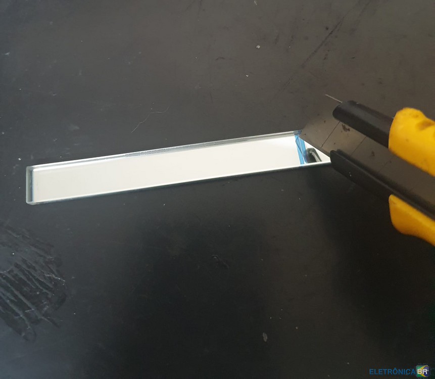

Hoje me deparei com um problema, precisava resolver um defeito de impressão fraca causada por bolor no espelho de uma LSU (Unidade laser). Como o cliente tinha urgência então parti para o google pesquisar como cortar vidro sem ferramenta. Achei um vídeo explicando como usar um prego, como não tinha um prego a disposição usei o estilete ( a lâmina que uso é daquelas bem reforçadas). Risquei o vidro no tamanho que precisava dos dois lados, usei um pano para envolver ele e forcei bem onde tinha riscado. Não é que deu certo! Montei a LSU com o novo espelho, remontei a impressora e parti para os testes. Problema resolvido. Impressão fraca nos cantos não mais. As vezes uma limpeza nesse vidro resolve mas nesse caso nem com reza braba para remover o bolor. Então fica essa dica.
