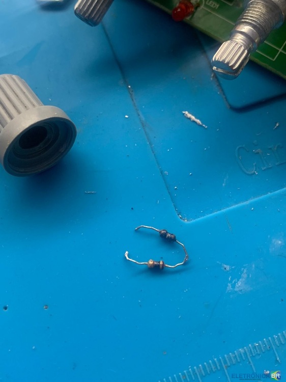

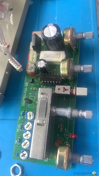

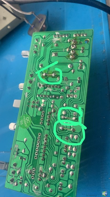

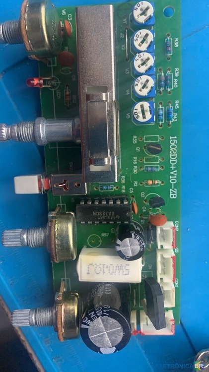

  5. Ola, Tenho essa fonte Assimetrica Yaxum 1502DD+, esses tempo ela queimou e ficava em 30 volts, mas consegui resolver troquei o Transistor 2N3055, ficou normal. porém ela queimou dnv rs, mas agora fica em 20 volts, já troquei o transistor e a ponte retificadora coloquei uma KBP208, mas a original e a KBP307, mesmo assim nao voltou, entao coloquei a ponte retificadora original, entao super aqueceu dois resistor R16 eo R35 e um transitor Estourou Q1, nao estou achando esses componentes em nenhum esquema eletrico, gostaria de um esquema completo ou ajuda de voces, para saber o valor do resistores e do transistor.
