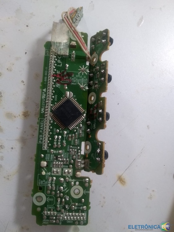

  3. Essa caixa de som não libera áudio quando coloca o pendriver e não entra em nenhuma radio. O teclado não responde os comandos para que tenha a possibilidade de escolher USB ou radio. Geralmente essas caixas de som reconhece o pendriver assim que são plugados no USB. Essa fica mostrando uma mensagem na tela, só que ao remover o pendriver o mesmo mostra uma mensagem afirmando que não tem um componente plugado. Essa caixa tem 3 placas, placa de alimentação (força), placa amplificada (placa mãe logica) e placa do display junto com teclado. Na plaquinha onde fica a entrada USB tem 5V! Os botões do teclado em todos chega a tensão de 3.3v e todos vai 0 quando pressionados. @ohm, @R2-D2, @zazulak, @Chagas Moura isso pode ser problema de software já que tudo está ligando normalmente? A caixa de som é igual essa da imagem! O que eu percebi foi que essa caixa de som já foi aberta, pois tem um jumper em um dos botões do teclado onde fica a tela. Arrancarão o pad do positivo do botão!
