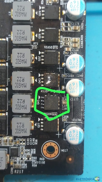

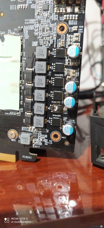

  4. Bom dia, estou com uma placa de vídeo (GTX 1070 mini oc 8gb), ela está queimando Mosfet, o primeiro que queimou eu troquei por outro equivalente, na hora de testar ela queimou outro, alguém tem o data shit desta placa, ou poderiam me indicar o possa ser o problema.

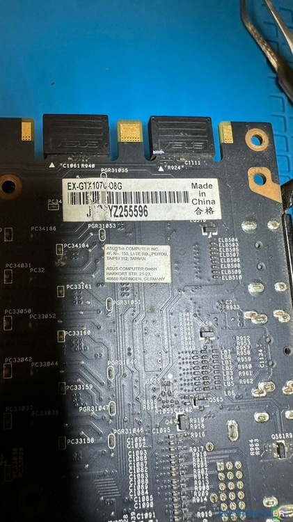

  6. Boa tarde pessoal, tudo certo? Estou com uma GTX 1070 da ASUS na bancada, porém não estou encontrando o Squematico dela, se alguém conseguir dar um help, alguns casos até a da GTX 1080 do mesmo modelo da boa. Cliente ligou a placa sem o cabo do PCI'e e fritou algumas coisas, se alguém tiver algum esquema parecido. Dificíl até de achar os componentes pra ela.
