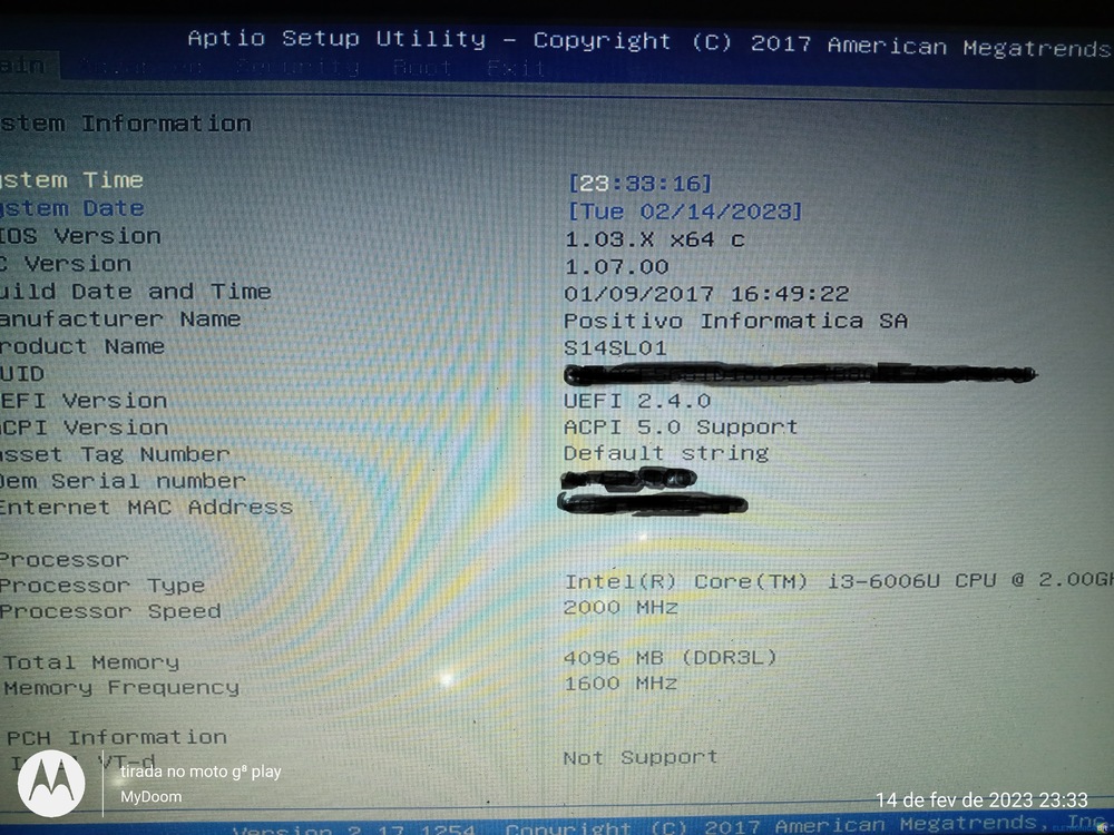

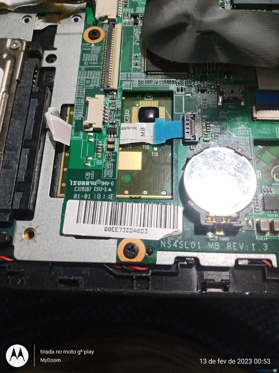

  2. Boa noite amigos! Estou com um notebook positivo XCI7660, e pelo o que vi dá bastante problema. Vamos lá, a placa dele é uma NS4SL01 MB rev:1.3, o que acontece com ele: quando tento instalar qualquer O.S. ou até mesmo usar aquelas distros live nele, ele trava e não faz mais nada, no linux ele até aparece erro de microcode da intel e mais dois erros de firmware no log , mas acabei não tirando foto. As tensões estão ok, a bios eu regravei ela, mas sem sucesso, ele continua congelando com qualquer O.S. Uma coisa que reparei é que a inicialização de boot dele e bem demorada viu. Alguem pode me ajudar? Pensei em fazer um reflow do processador/ chipset(que estão no mesmo corpo integrados). O processador dele é um I3 6006U ta com 4GB de ram DDR3L. O teclado que estava com tecla presa desliguei.
