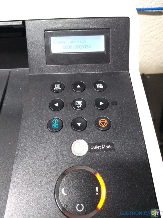

  5. Olá a todos estou com uma impressora Laser colorida modelo Kyocera Ecosys P5021CDN, que assim que liga a impressora aparece logo de cara essa mensagem "chamar serviço 6000:0000134" e não faz mais nada, nenhuma tecla funciona. Tentei procurar aqui pelo fórum algum manual de service dessa impressora mais não encontrei nada Alguém por favor poderia me ajudar o que pode ser esse tal erro nessa Kyocera
