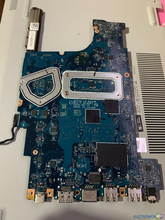

  1. amigos, estou com outro aparelho igual ao que ja tem um post meu com a mesma placa so que este aqui o sintoma e diferente, este ao plugar a energia aparecem algumas voltagens 3.3v 5.0v 1.8v 1.2v e o consumo na fonte simetrica pula pra 610ma e nao muda e a cpu aquece so que o vrm do processador nao liga e a placa permanece com consumo de 610ma fixo e aquecendo a cpu...ja gravei bios sem resultados, pra mim morreu a cpu...
  2. boa tarde amigos, estou na bancada com este aparelho Dell Inspiron 3501 placa LA-K033P Rev 1.0 que nao liga, inicialmente ele molhou e o cliente foi rapido em trazer pra oficina felizmente nao oxidou muito mas tinha defeito no chip do 5valw que tive que trocar ele no que voltou a funcionar esta fonte de 5valw a de 3valw tambem esta funcionando e a de 1.8valw tambem funciona ok o botao power ao ser pressionado ele acende a luz laranja e desliga o consumo na fonte simetrica nao passa de 50ma a alimentaçao do SIO esta correta tem as 3 voltagens mas nao liga as demais fontes da cpu nem da memoria nem do chip de video, se alguem puder ajudar agradeço com joinha.

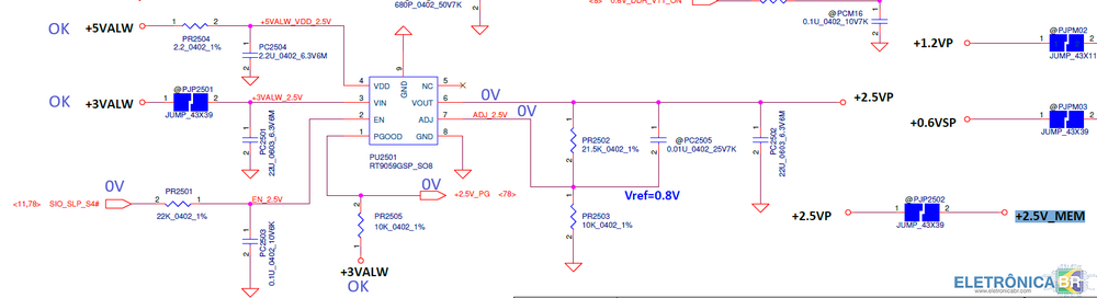

  12. Notebook liga sem video e desliga em aproximadamente 30 segundos fica em loop eterno, verificando a placa constatei que não tem tensão de alimentação de memoria, seguindo a sequencia de start, vi que não tenho o sinal +2.5V_MEM esse sinal vem do ci RT9059GSP pino 6 analisei o ci responsável por esse sinal e não consegui encontrar o erro. PINO 1= Fiquei em duvida o pino 1 do ci RT9059GSP tem os +3VALW de um lado do resistor e na saida 0V PINO 2= 0V como se trata de sinal (#) acredito que esta correto PINO 3= 3V PINO 4= 5V PINO 6= 0V PINO 7= 0V link do esquema Cliente não teve paciência para esperar, note devolvido sem conserto.
  13. Peço ajuda dos amigos para saber o que significa esse símbolo(#) que encontro em vários esquemas e esta dificultando meu entendimento na sequencia de start. Vi alguns vídeos e no meu entender, esse sinal para estar ativo não deve ter tensão é isso mesmo?
