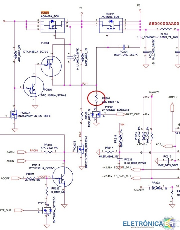

  3. Ao ligar este notebook o carregador desarma. Coloquei na fonte bancada deu consumo alto e esquentou componente pq301, retirei o componente o curto parou, então efetuei a troca do mesmo e o curto continua. Obs com componente retirado injetei tensão 19 v no source e tem um curto mas nada esquenta , alguém poderia me dar uma dica.
